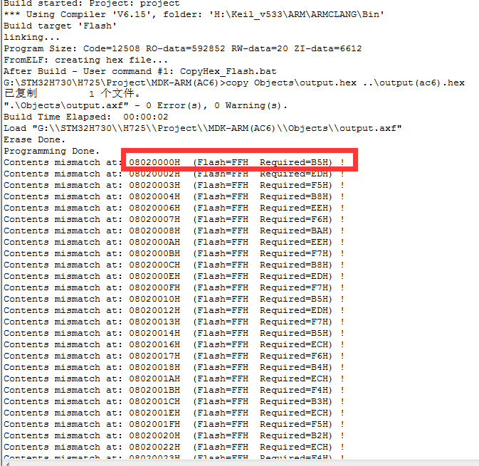

[STM32H7] STM32H730的Flash大小基本锁定128KB,没有H750的2MB惊喜容量了
115667
发表于 2021-3-12 09:07:47 | 显示全部楼层 |阅读模式
128KB后的空间,无法校验通过,从0x08020000
