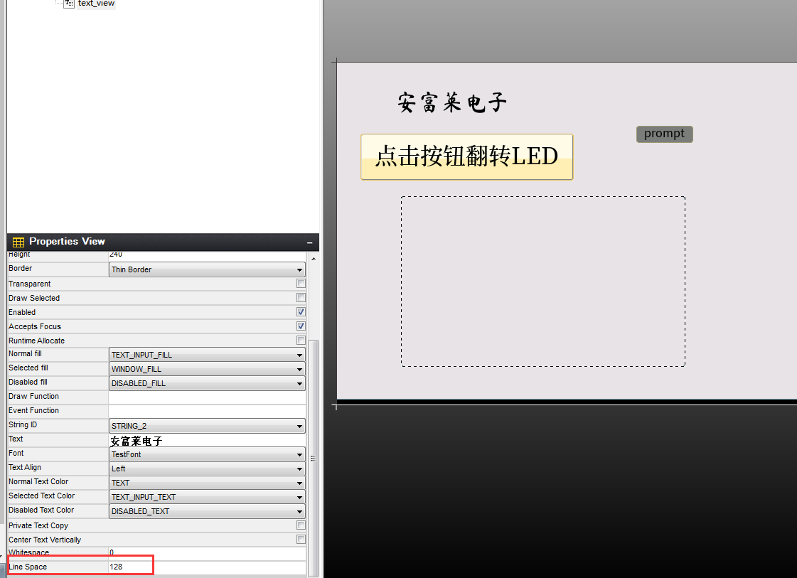

[ThreadX全家桶] GUIX Studio的Multi Line View的Line Space行间距没有按照正常套路出牌,超出一定值直接不显示了
115806
发表于 2021-3-20 10:39:16 | 显示全部楼层 |阅读模式

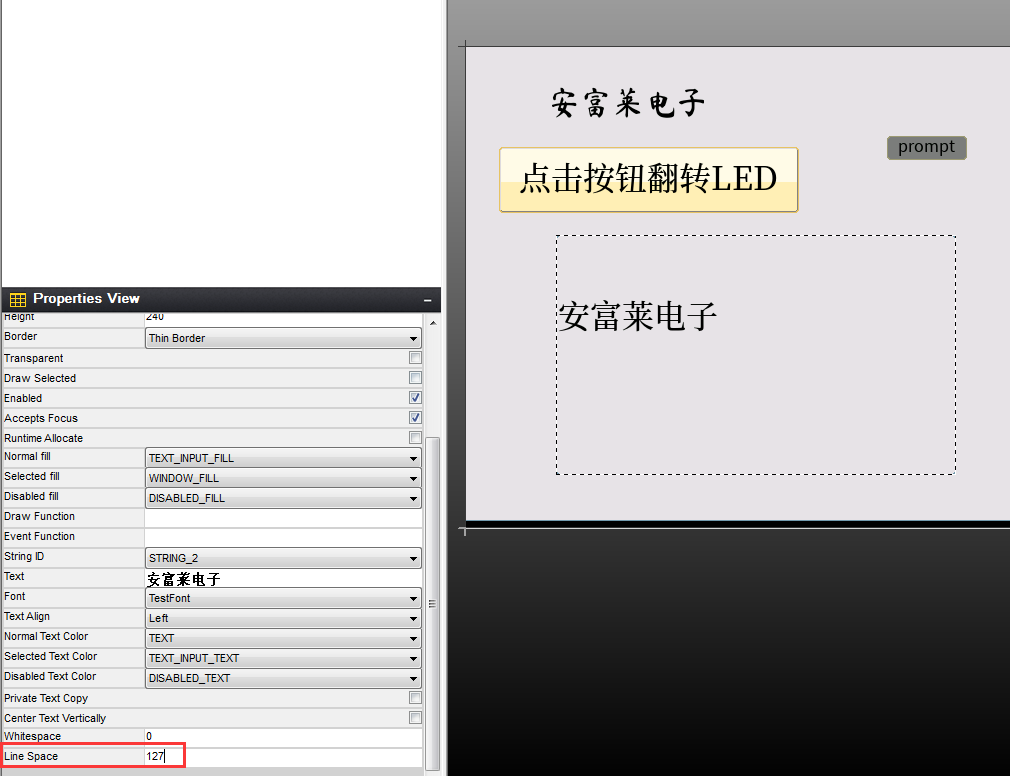

比如这里设置127的时候还正常:
设置为128直接不显示了

发表于 2021-3-23 14:19:03 | 显示全部楼层
目前支持最大line space是127。

 楼主| 发表于 2021-3-24 08:19:09 | 显示全部楼层
谢谢。
