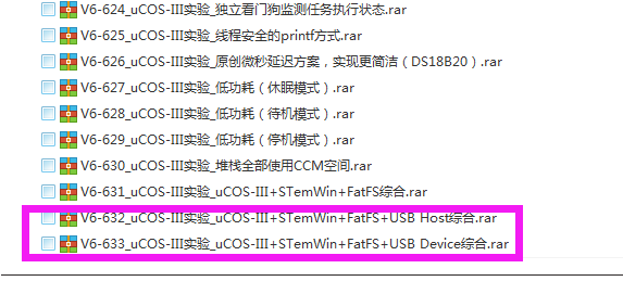

参照了很多移植教程移植ucos,ucos也可以正常运行,切换任务。但是移植USB虚拟串口的文件包时,总是卡在USB初始化中,在裸机工程中可以初始化成功。对USB底层不熟悉,找不到原因,求教?
115812
发表于 2021-3-23 11:23:38 | 显示全部楼层
uCOS版的虚拟串口没做过,uCOS版的其他USB整过几个,可以参考:
http://www.armbbs.cn/forum.php?m ... 5518&extra=page%3D1
