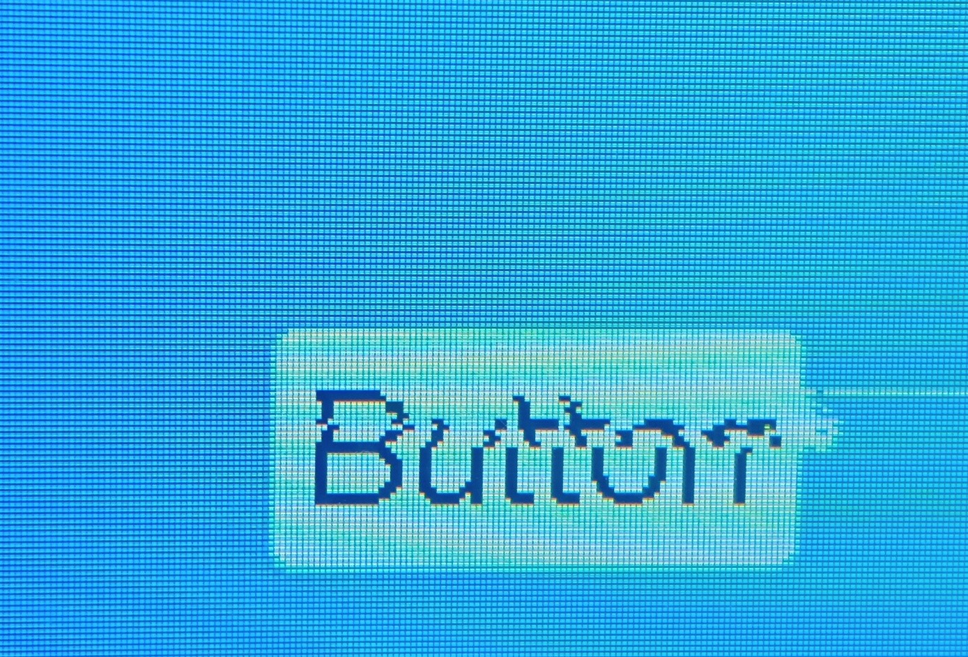

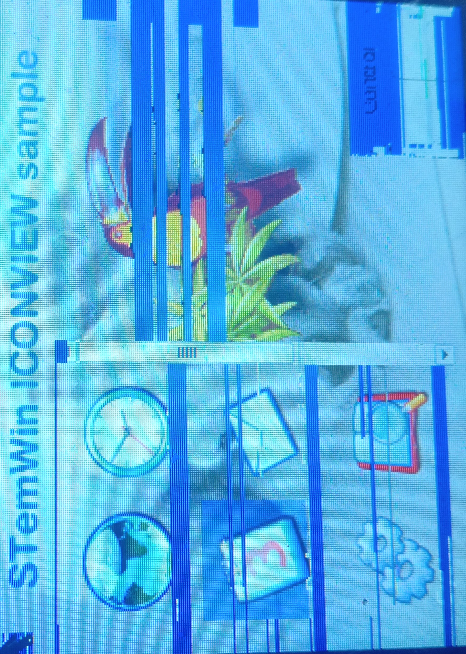

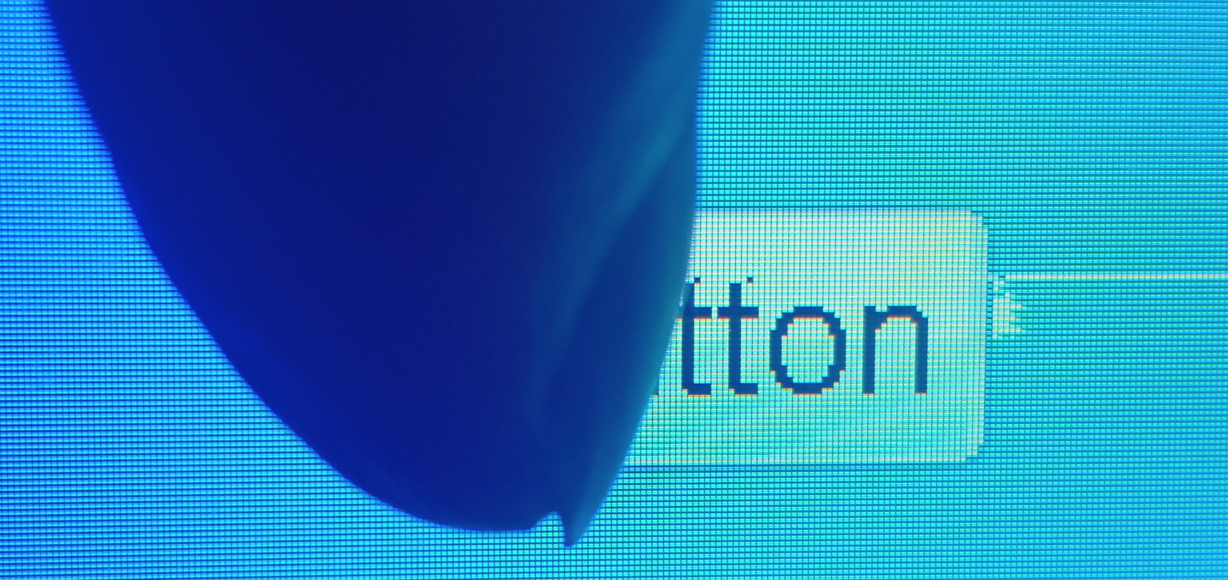

stm32 f429 + LCD (型号ICL9341,320*240),mcu 接口  跑emwin 例程,发现画面很花,不知是怎么回事?
demo
demo
触摸,button 字体清楚
触摸,button 字体清楚
松开,button 模糊
松开,button 模糊

发表于 2021-4-7 08:10:08 | 显示全部楼层
参考我们论坛置顶帖V5标准库网盘做的emWin例子,里面有9488的驱动,采用的通用驱动方式,在那个驱动文件开头有个优化的宏定义,你可以方便的关闭宏定义,这样就可以仅测试打点函数即可。

发表于 2021-4-7 13:25:00 | 显示全部楼层
可以用官方自带的FLEXCOLOR驱动试一下看看
