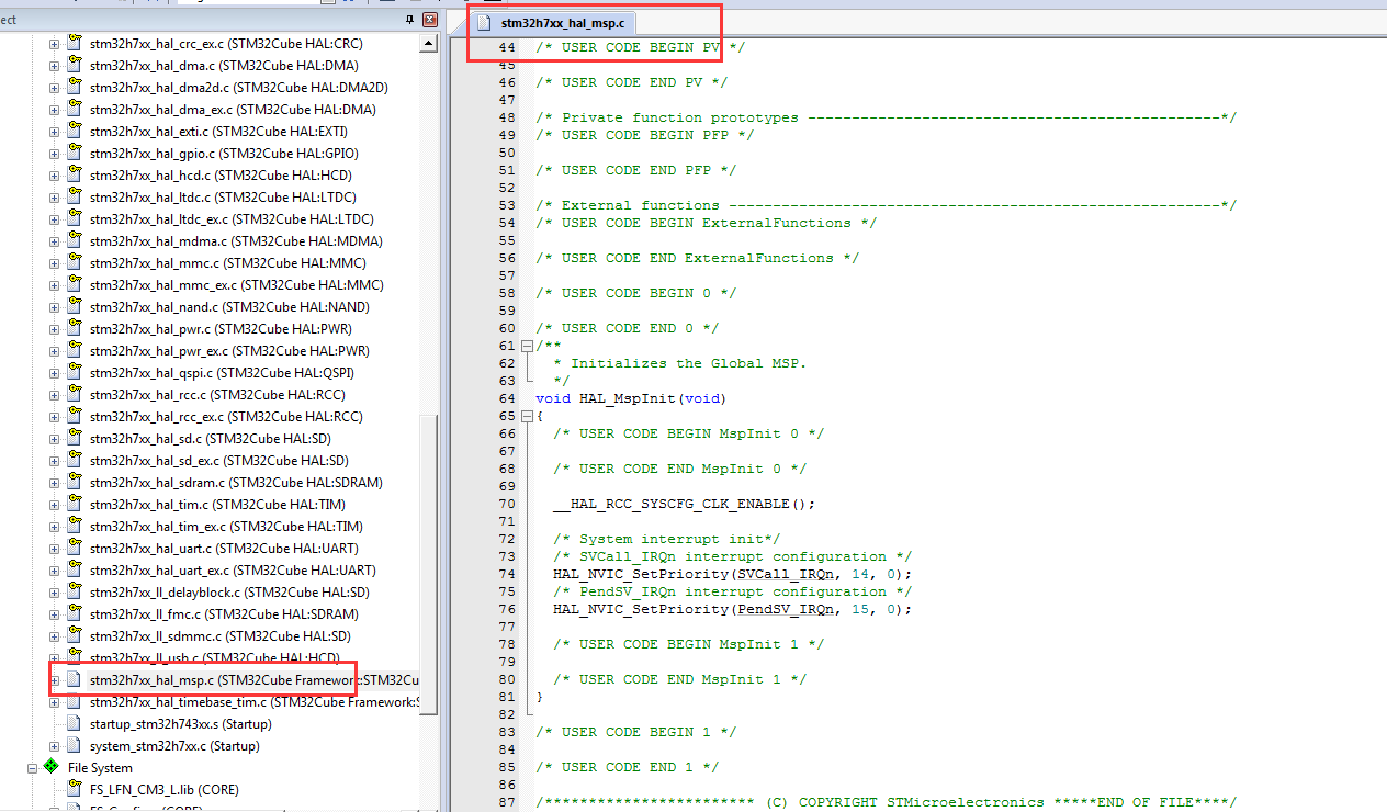

我使用STM32CUBEMX和MDK RTE的中间件CMSIS的文件系统来配置SD卡,在测试时一直卡在 finit 返回 fsOK,但是 fmount 却总是 fsMediaError,刚学这个也不太懂,所以在此请教太家。以下使得我的配置和工程 屏幕截图 2021-04-12 212250.jpg 文件。 屏幕截图 2021-04-12 212126.jpg 屏幕截图 2021-04-12 211549.jpg 屏幕截图 2021-04-12 212157.jpg

1、你的程序里面这个对勾要取消掉,然后全编译,这个是TCM空间,不支持SDMMC DMA操作
2、我在你的程序里面没有找到SDMMC的GPIO配置

谢谢大哥只掉。但是我按你说的把IRAM1勾选去掉后编译再测试,还是fsMediaError。

十分感谢大哥的指点,我刚刚把SD卡的重新配置了一下然后再配置了其中断,就可以使用了。

最后我测试发现,造成我在帖子题目中所说的问题的原因是我没有开SDMMC对应的全局中断,使用CMSIS中间层的FS时这个中断只需配置好即可,不用写其服务函数,因为在MCI_STM32H7xx.c中已经定义过了。

SDIO一定要开中断,否则在读写操作中,会产生超时错误。
