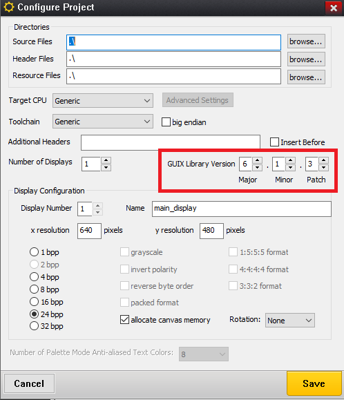

48
48
48
发表于 2021-4-15 10:27:32 | 显示全部楼层
一般情况下guix库是可以向后兼容的,即老版本工程升级guix库后能正常运行。
目前针对binary resource loading,没有做到很好的向后兼容,即包含binary resource的工程在升级guix后,可能会不能正常运行。
不过可以通过重新生成新版本的binary resource来解决。请确保studio工程的guix版本号和所使用的guix版本号保持一致。
