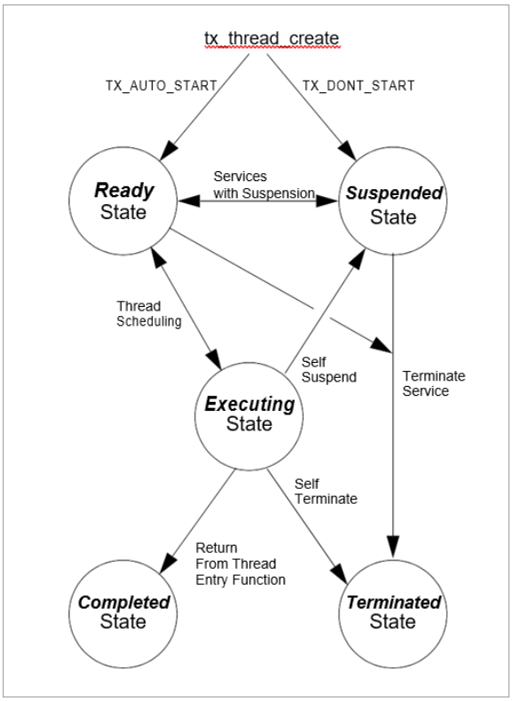

ThreadX 有五种不同的线程状态:
Executing State 执行态
当任务处于实际运行状态被称之为执行态,即 CPU 的使用权被这个任务占用。
Ready State 就绪态
处于就绪态的任务是指那些能够运行(没有被挂起),但是当前没有运行的任务,因为同优先级或更高优先级的任务正在运行。
Suspended State 挂起态
ThreadX 的挂起包含了阻塞,即由于等待信号量,消息队列,事件标志组等而处于的状态也是挂起态,任务调用延迟函数或者对任务进行挂起操作(有专门的挂起函数)也会处于挂起状态。
Completed State 完成态
任务返回的状态称之为完成态,正常情况下每个任务是死循环,独立执行,不会返回。
Terminated State 终止态
终止任务执行的状态称之为终止态。
