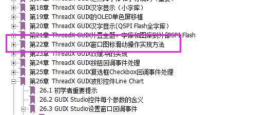

发表于 2021-12-11 09:25:35 | 显示全部楼层
楼主,能不能补充一下guix相关例程;screen flow,按键倒是可以实现任意界面的切换;
可是滑动实现切换到两个界面,模拟器实现没发现怎样操作实现上下方向的滑动操作,
两个界面来回切换可以,但是当三个界面之间,其中一个是公共界面,来回切换好像不行;楼主可以出一个相关的例程吗?
115834
发表于 2021-12-11 09:38:46 | 显示全部楼层
可是滑动实现切换 ...
这个有例子啊,此贴就是
https://www.armbbs.cn/forum.php? ... &extra=page%3D1
62
181
367
367
发表于 2021-12-11 10:16:32 | 显示全部楼层
eric2013 发表于 2021-12-11 09:38
这个有例子啊,此贴就是
https://www.armbbs.cn/forum.php?mod=viewthread&tid=98429&extra=page%3D ...
需要其中一个界面可以四个方向滑动
115834
发表于 2021-12-11 10:27:49 | 显示全部楼层
gck 发表于 2021-12-11 10:16
需要其中一个界面可以四个方向滑动
这个自己修改下吧。上下滑动和左右滑动都添加触发模式就行。
