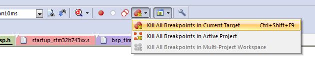

[MDK] MDK5断点调试,有时候断点乱跳,没有在指定位置停,可以考虑清空下断点
发表于 2021-4-24 09:30:16 | 显示全部楼层 |阅读模式
当前工程全部清空
380
383
383
发表于 2021-4-25 01:48:11 | 显示全部楼层
还以为要一个个点取消
 楼主| 发表于 2021-4-25 09:03:40 | 显示全部楼层
挖东衣宇 发表于 2021-4-25 01:48
还以为要一个个点取消
应该是前几次调试设置的断点没有清除干净,而下次使用,有些地方。MDK调试状态,明明没有断点,也往那个地方跳转。
楼主位的方式,清空一次,好了。

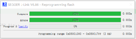

发表于 2021-6-11 08:58:52 | 显示全部楼层
有一种情况 : 用jlink调试 断点设置多了,jlink会修改flash内容,这个时候如果直接拔掉jlink,flash中就会保存断点信息,虽然不影响正常运行但是下次调试时如果没有更新程序,mdk里面不会显示该断点,但是断点信息已经在flash中了,执行到对应语句依然会暂停
 楼主| 发表于 2021-6-11 09:35:32 | 显示全部楼层
无关风月 发表于 2021-6-11 08:58
有一种情况 : 用jlink调试 断点设置多了,jlink会修改flash内容,这个时候如果直接拔掉jlink,flash中就会 ...
设置的断点超过芯片硬件断点后,应该软件断点,软件断点是是存到Flash的,其实就是设置的bkpt
144
159
159
发表于 2021-6-11 09:46:06 | 显示全部楼层
的确,应该是jlink自动把bkpt添加到flash中 微信图片_20210611094407.png ,上面说错了,如果直接拔掉jlink,程序就不能正常跑了
