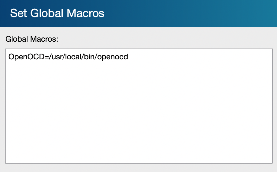

    • 添加Global Macros,这样在工程中就能直接用这个环境变量
      • Help -> Preferences... -> Build -> Global Macros
      • 框内输入:OpenOCD=/usr/local/bin/openocd

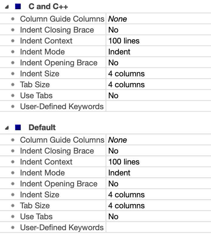

    • 修改TAB键为4个空格
      • Help -> Preferences... -> Languages

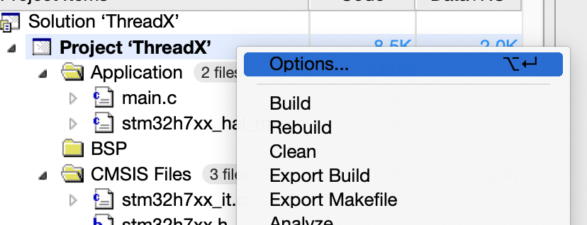

  • 工程配置

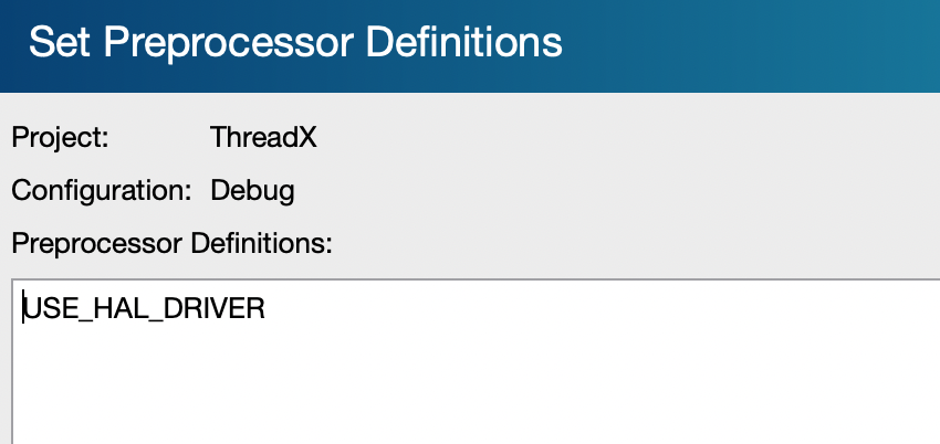

    • 添加预定义和头文件路径
    • Code -> Preprocessor -> Preprocessor Definitions

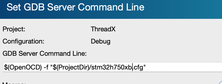

  • stlink调试环境配置
    • Debug -> Debugger -> Target Connection -> GDB server
    • Debug -> GDB Server -> Type -> OpenOCD
    • Debug -> GDB Server -> GDB Server Command Line 内填如下命令:
      • $(OpenOCD) -f "$(ProjectDir)/stm32h750xb.cfg"
      • stm32h750xb.cfg文件是自己写的openocd配置文件,放在工程根目录下,内容如下:
        # jlink  #source [find interface/jlink.cfg]  #transport select swd          # st-link  source [find interface/stlink.cfg]  transport select hla_swd          # common  source [find target/stm32h7x.cfg]
    • Debug -> GDB Server -> Auto Start GDB Server -> Yes

 楼主| 发表于 2021-4-27 16:12:27 | 显示全部楼层
markdown文件转过来的格式,关于stm32h750xb.cfg的没有写清楚,评论到下面了
# jlink
  # st-link
  # common
