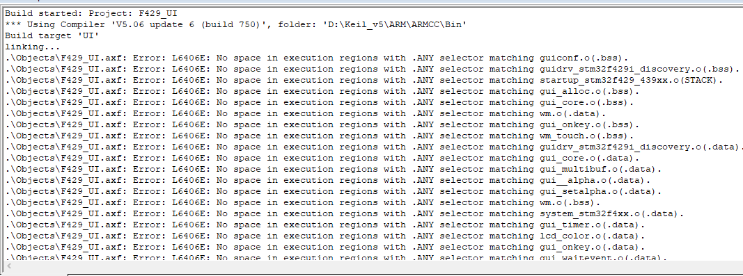

自己移植STM32F429裸机的STemwin程序,参考F429_Discovery板子的资料,添加emwin的文件后首次编译不报错,后面第二次编译开始报错,重新删除emwin文件再添加操作后,仍然首次编译不报错,后面第二次编译开始报错,希望硬汉大佬能出一个文档,详细描述下怎么借鉴官方的F429_Discovery板子的资料进行移植

这个是RAM空间不足,你看下你的GUIConf.c文件,这个里面是分配emWin动态内存的,如果使用内部RAM,记得开小点。如果使用外部,可以开大点。
 楼主| 发表于 2021-4-28 12:47:29 | 显示全部楼层

已经解决了
