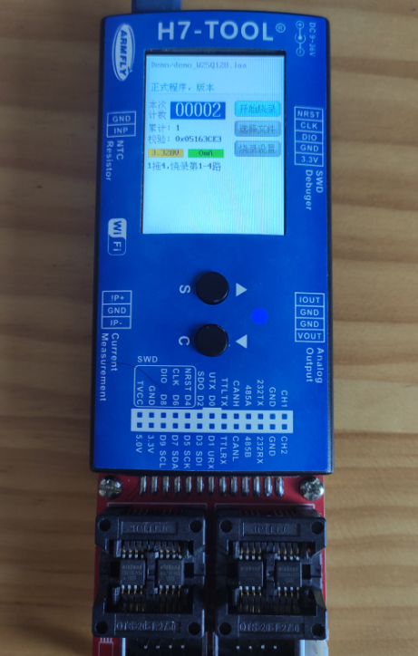

直接下载QSPI Flash可以。类似这样:

 楼主| 发表于 2022-3-14 14:50:20 | 显示全部楼层
也可以这样,四个SPI芯片放进去,1拖4
