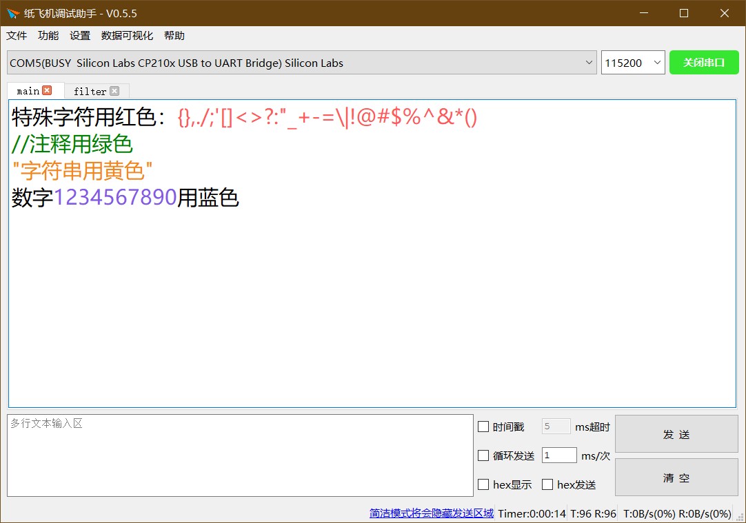

# 一、关键字高亮特性
第一个想法就是关键字高亮。在技术快速发展的今天,几乎所有开发者的代码编辑器都支持了关键字高亮,通过不同颜色来强调传达不同的信息,使得开发工作有明显的提效,然而大多数调试助手的文本还依然是最简单的白底黑字,最多可以调一个背景色或者字体,在阅读体验上停留在非常原始的级别。于是纸飞机很自然的引入了关键字高亮特性,可以将数字、字符串、标点符号等信息用不同的颜色来表达。
关键字高亮
关键字高亮
