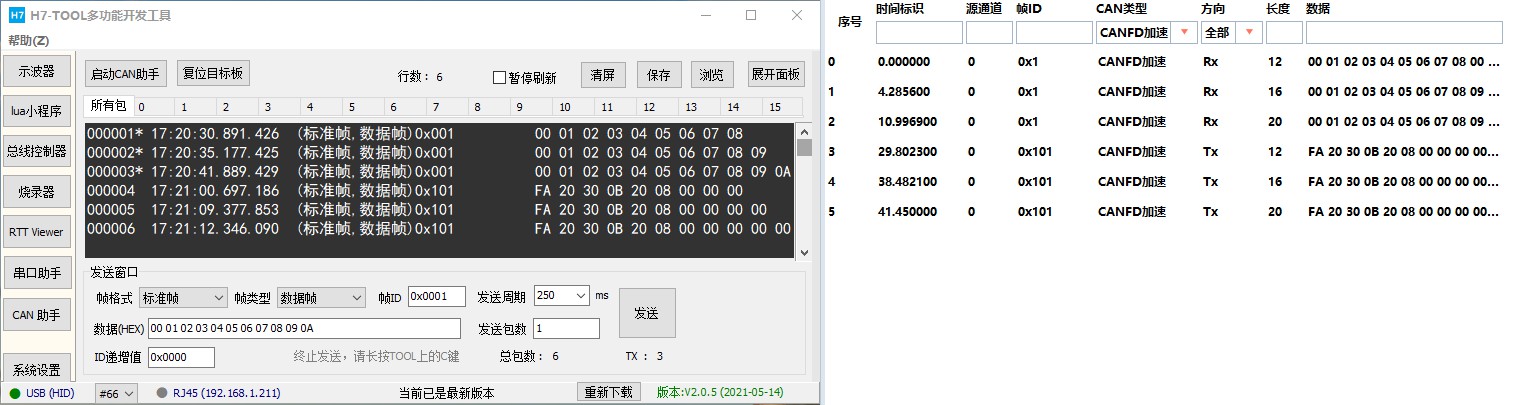

发表于 2021-5-17 12:50:20 | 显示全部楼层
canfd的长度只有0,1,2,3,4,5,6,7,8,12,16,20,24,32,48,64这几种,没有9-15的长度。。。。
116091
 楼主| 发表于 2021-5-17 13:03:02 | 显示全部楼层
没问题啊,你是不是把标签0-15看成长度了。。。
发表于 2021-5-17 16:27:46 | 显示全部楼层
我的测试结果,我自己都懵了
116091
 楼主| 发表于 2021-5-17 16:53:41 | 显示全部楼层
tedacy 发表于 2021-5-17 16:27
我的测试结果,我自己都懵了
啥问题?
