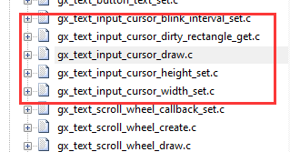

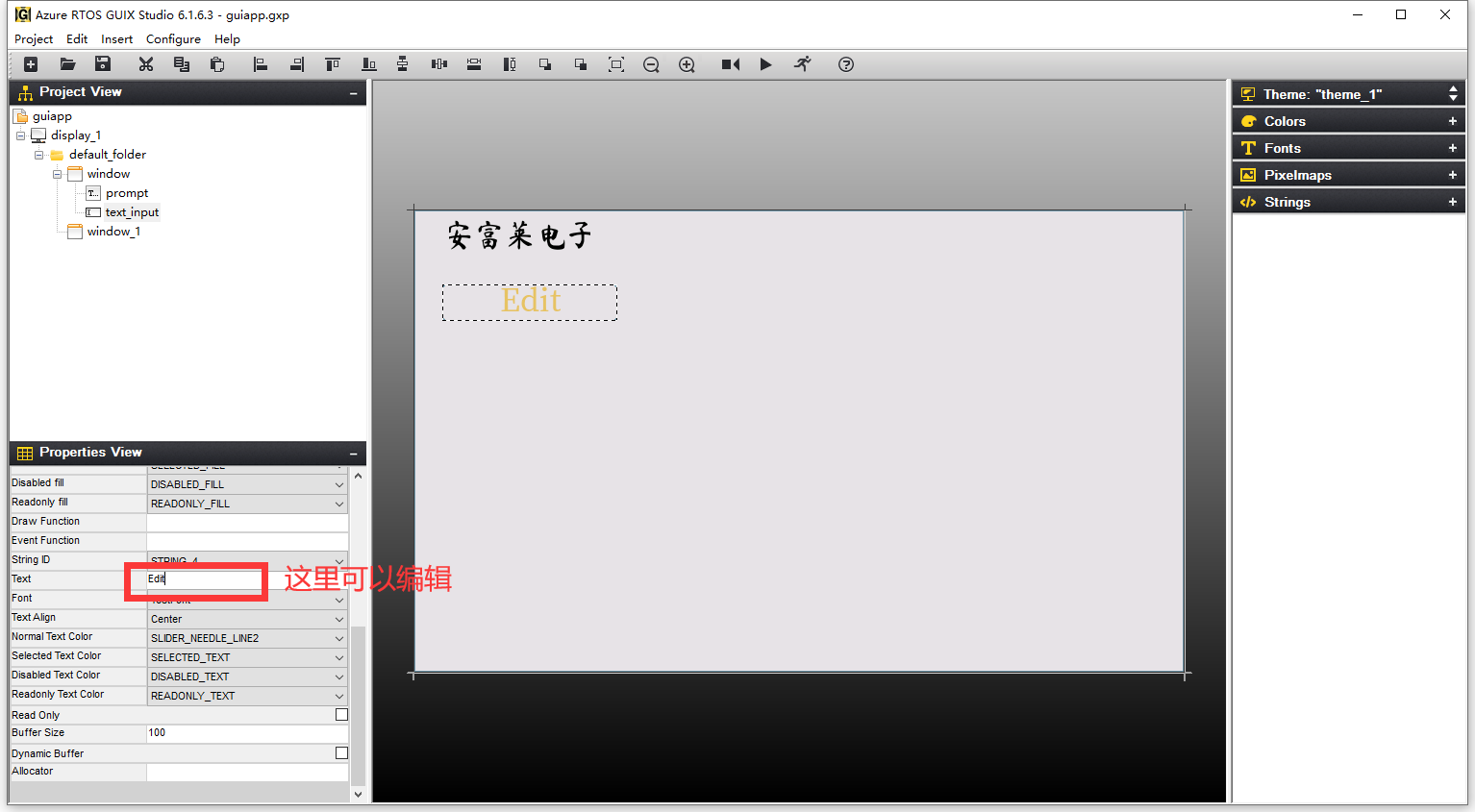

GUIX Studio有文本编辑选项:
而API列表里面仅有这几个游标修改API函数,没法动态修改文本内容

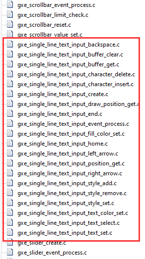

发表于 2021-5-26 14:44:49 | 显示全部楼层
text_input输入内容的函数:gx_single_line_text_input_text_set
gx_single_line_text_input_character_insert
gx_single_line_text_input_backspace

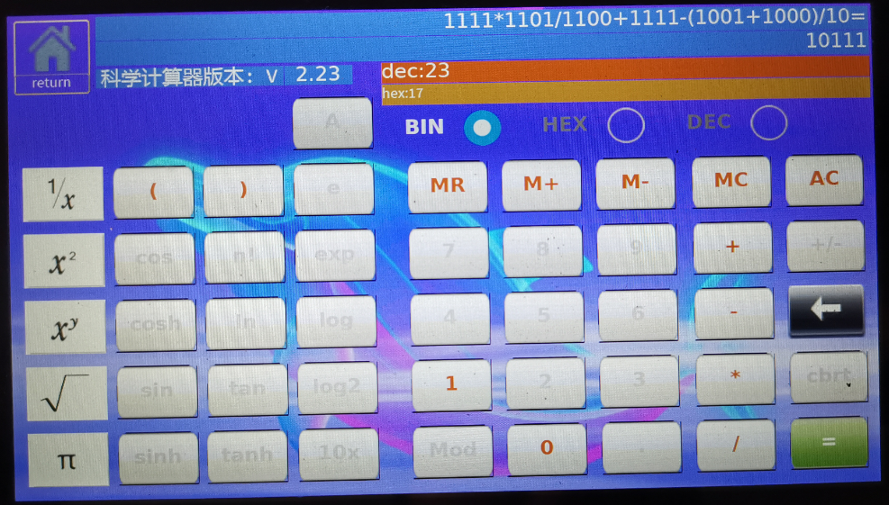

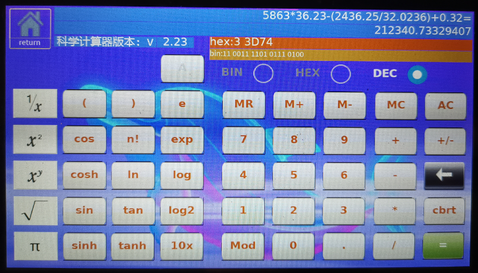

发表于 2021-5-29 21:46:30 | 显示全部楼层
eric2013 发表于 2021-5-29 08:56
玩的溜还是得直接调用API,然后GUIX Studio做个框架布局。
我模仿 guix 提供的 计算器历程自己捣鼓的 计算器, 界面,
这个界面如果捣鼓成 键盘输入应该也可以的,只是不知道该如何隐藏, 显示键盘, 所以后来就没有再捣鼓了
