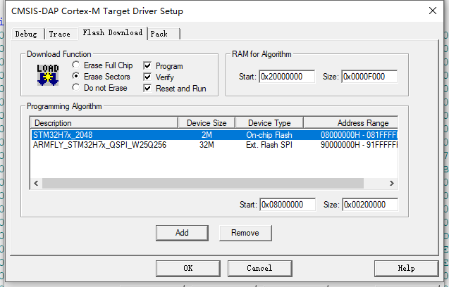

[emWin] emWin6.16流位图存到QSPI Fash做好了,使用MDK一键下载内部Flash和外部QSPI Flash,并且QSPI Flash做内存映射方式访问

一键下载:
为了方便下载,流位图也做成C文件加到工程里面,下载的时候根据分散加载设置可以直接下载到QSPI Flash

发表于 2021-6-2 18:46:56 | 显示全部楼层
这个做的好处是不需要另外烧录了,一套程序搞定所有。请教下,通过这种方式首次烧录以后,以后不再烧录图库字库这样会不会更方便呢?

发表于 2021-6-2 23:05:02 | 显示全部楼层
使用过程中反映下,这个和内存分散加载有冲突。如果重定向了.sct文件,在程序中设置定义到片外QSPI FALSH中失效。必须要先设置回默认的output.sct,编译后,再将里面关于ROM1的部分复制至重定向的.sct,然后再次选择重定向的.sct文件,下载。

芯跳不止 发表于 2021-6-2 18:46
这个做的好处是不需要另外烧录了,一套程序搞定所有。请教下,通过这种方式首次烧录以后,以后不再烧录图库 ...
可以的,驱动QSPI Flash的下载算法即可,简单省事。

芯跳不止 发表于 2021-6-2 23:05
使用过程中反映下,这个和内存分散加载有冲突。如果重定向了.sct文件,在程序中设置定义到片外QSPI FALSH中 ...
这个本质也是分散加载。
如果自己也要重定向分散加载,也要使用这个,建议全部手动实现分散加载。

发表于 2021-6-3 09:09:16 | 显示全部楼层
只下载一次,以后不再下载,请教一下具体应该怎样做呢?

 楼主| 发表于 2021-6-3 12:41:42 | 显示全部楼层
删除加载的QSPI Flash算法就行。
