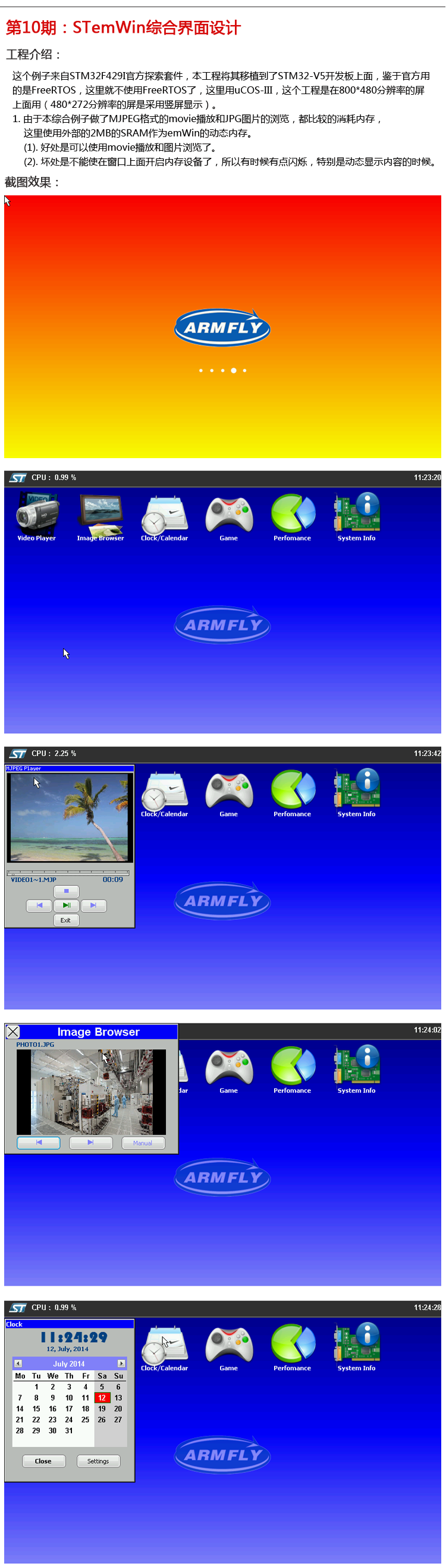

我在使用v5开发板过程中,遇到一个很迷惑的问题。
比如:第70期:STemWin综合实验
这个工程编译后的.hex文件达到了1.79 MB ,而stm32-v5的flash才是1M,我下载进去后,正确运行没问题,我很不解,编译后的.hex文件大于cpu的flash空间,这是怎么回事呀?
