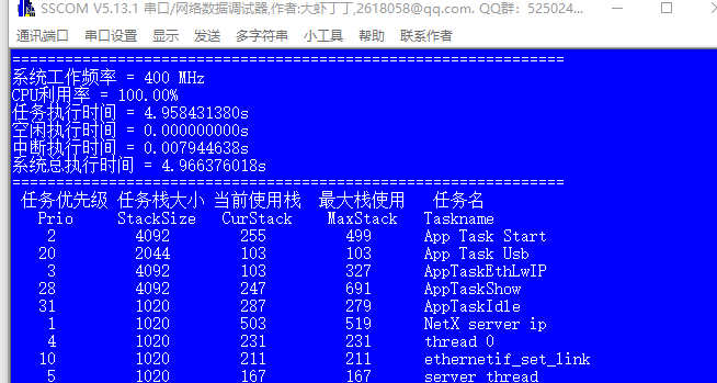

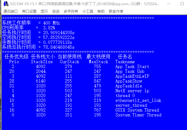

发表于 2021-6-19 16:26:54 | 显示全部楼层
你好, 我按照历程捣鼓了一下,貌似 显示 cpu 利用率等出现都是 0, 只有 任务优先级等是正常的
发现问题所在了,原来是需要在Optionos -> Asm -> Define 里面增加 TX_EXECUTION_PROFILE_ENABLE,TX_ENABLE_EXECUTION_CHANGE_NOTIFY
不过貌似又出现新的问题了,如下:
貌似 显示 cpu 利用率, 任务执行时间等 貌似不太对呀, 还有哪里没有搞好哇 ????

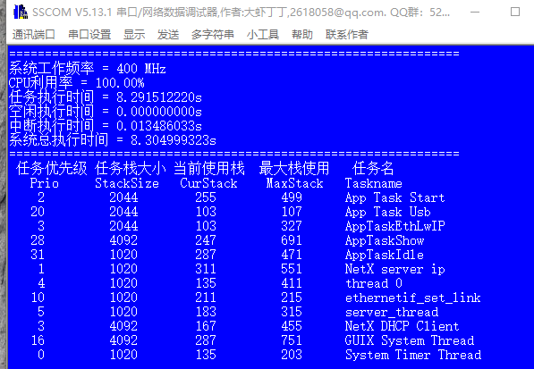

我按照历程及教程移植这个功能,貌似 使用 ac6  的可以, 而使用 ac5 的话, cpu 使用率始终都是  100%
使用ac5
使用 ac6
2中 方法中,工程程序都是一模一样的, 就只是一个使用 ac6, 一个使用 ac5 的差别而已

 楼主| 发表于 2021-6-22 08:22:08 | 显示全部楼层
hpdell 发表于 2021-6-21 16:12
大神好,
我按照历程及教程移植这个功能,貌似 使用 ac6  的可以, 而使用 ac5 的话, cpu 使用率始终都是  10 ...
AC也不正常,任务执行时间高达20s了,空闲是57%。
是不是DWT时钟周期计数器没有正常启动。
