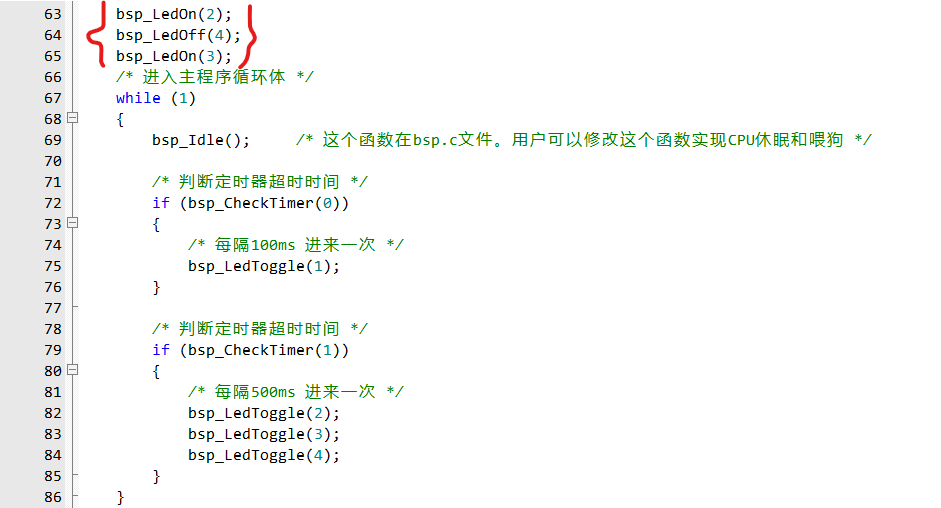

在while循环前加入如下代码只有(a)的效果:
        bsp_LedOn(2);
        bsp_LedOff(4);
        bsp_LedOn(3);

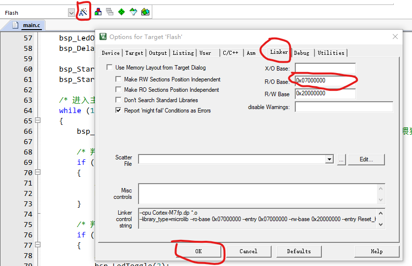

1、更改”options for target“中的两个地址为0x0700 0000(随意修改),原有值为0x0800 0000(即flash bank 1的首地址),如下图:
2、编译链接汇编,可以通过,并生成hex。
3、下载hex到STM32开发板,不能下载,提示"No Algorithm found for: 0700 0000H - 0700 5307H",map文件显示“Total ROM Size (Code + RO Data + RW Data)      21256 (  20.76kB)”,即程序ROM的大小
4、重复1、和2、的操作,但把地址改为0x0810 0000(即flash bank 2的首地址),可以成功下载并运行

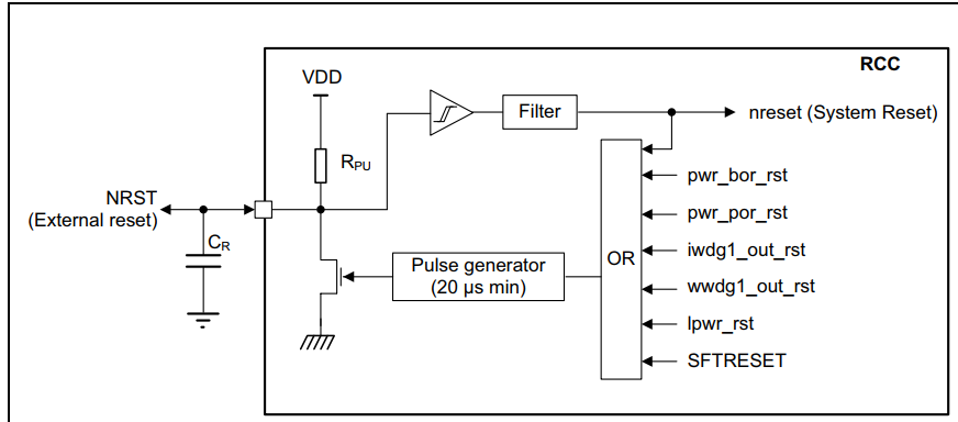

3.相关学习文档资料说,启动过程是上电(硬件)复位后先设置SP=__initial_sp(MSP主栈顶),再设置PC=Reset_Handler(复位中断),可是hex文件0x0000 0000~0x0000 0004地址的内容为0x0800 02B1,即Reset_Handler(复位中断)的地址,是不是说除了上电复位和reset按键复位时PC=0H(上电复位和reset按键复位时PC=0H吗?),还有其他情况比如看门狗复位等导致PC=0H,hex文件0x0000 0000~0x0000 0004地址的内容为0x0800 02B1即Reset_Handler(复位中断)的地址主要是用作看门狗复位等导致PC=0H的复位main程序?

一、我修改为如下这样,帮你测试了,没问题,随便复位,硬件复位或者重新开关电源。建议你把你的下载器等都拔掉,开发板接外置电源,看看是否正常
  1. /*
  3. *        函 数 名: main
  4. *        功能说明: c程序入口
  5. *        形    参: 无
  6. *        返 回 值: 错误代码(无需处理)
  8. */
  9. int main(void)
  10. {
  11.         bsp_Init();                /* 硬件初始化 */
  12.
  13.         PrintfLogo();        /* 打印例程名称和版本等信息 */
  14.         PrintfHelp();        /* 打印操作提示 */
  15.         /* 先做个LED1的亮灭显示 */
  16.         bsp_LedOn(1);
  17.         bsp_DelayMS(100);
  18.         bsp_LedOff(1);
  19.         bsp_DelayMS(100);
  20.
  21.         bsp_StartAutoTimer(0, 100); /* 启动1个100ms的自动重装的定时器 */
  22.         bsp_StartAutoTimer(1, 500);        /* 启动1个500ms的自动重装的定时器 */
  23.
  24.
  25.         bsp_LedOn(2);
  26.         bsp_LedOff(4);
  27.         bsp_LedOn(3);
  28.
  29.         /* 进入主程序循环体 */
  30.         while (1)
  31.         {
  32.                 bsp_Idle();                /* 这个函数在bsp.c文件。用户可以修改这个函数实现CPU休眠和喂狗 */
  33.                 /* 判断定时器超时时间 */
  34.                 if (bsp_CheckTimer(0))
  35.                 {
  36.                         /* 每隔100ms 进来一次 */
  37.                         bsp_LedToggle(1);
  38.                 }
  39.
  40.                 /* 判断定时器超时时间 */
  41.                 if (bsp_CheckTimer(1))
  42.                 {
  43.                         /* 每隔500ms 进来一次 */
  44.                         bsp_LedToggle(2);
  45.                         bsp_LedToggle(3);
  46.                         bsp_LedToggle(4);
  47.                 }
  48.         }
  49. }

3、这些复位都是一样的效果:
4、你那边测试不正常。

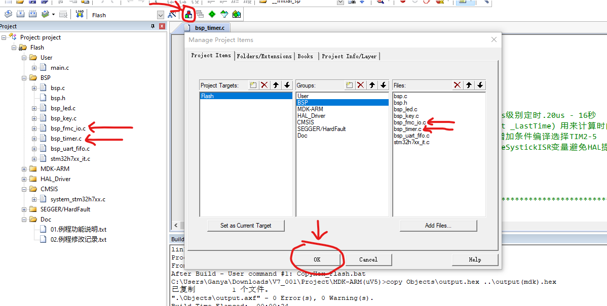

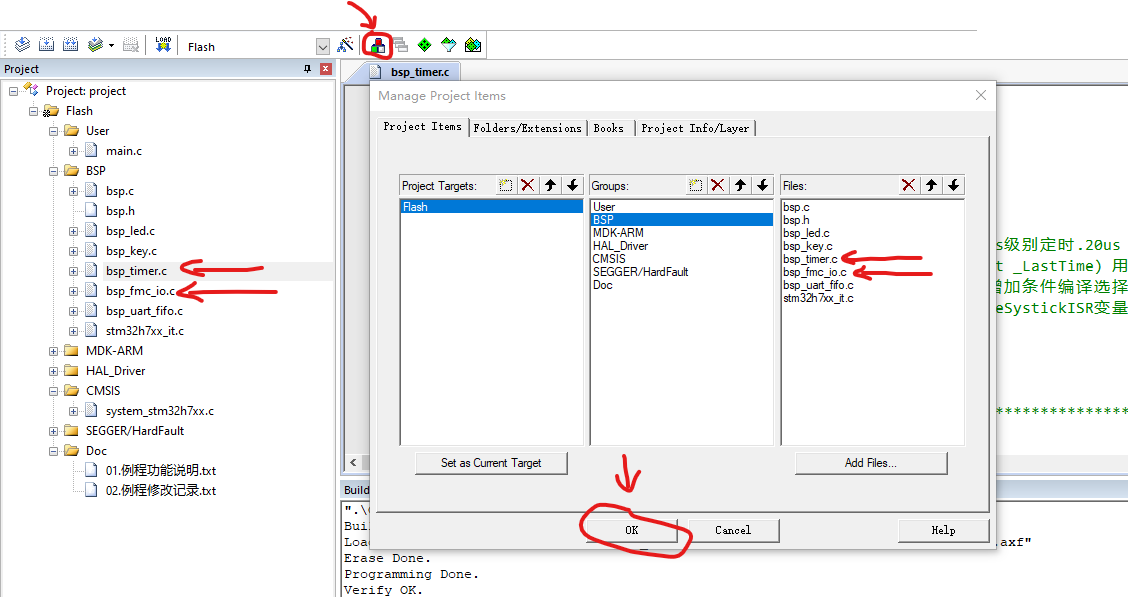

跑马灯例程编译下载后不同时闪,需要复位重启后才同时闪的原因定位到了。看代码,同时闪才是正常的。
原因:
在MDK5的group中把bsp组别里的bsp_fmc_io.c和bsp_timer.c的顺序对调或者把bsp_fmc_io.c放到bsp_timer.c前面,跑马灯就会交替闪而需要复位重启后才能同时闪
个人觉得,group项目文件的顺序不应该影响编译链接的结果,应该是MDK内部编译链接的一些处理逻辑上不是很完善。
对MDK了解得不多。如果顺序有影响,请硬汉哥指正和科普。
总的来说是小细节,后续使用BSP组且涉及到timer和fmc时需要注意下顺序。
我们的学习文档资料也可以做个说明。
如果有价值和必要的话,硬汉哥可以深查下原因,哈哈。
再次感谢硬汉哥这两天的快速回复和宝贵的时间。
如下为现象复现的附加说明:
程序文件:前面回复中的“V7-001_跑马灯”附件,或者学习资料里的“V7-001_跑马灯”例程
交替闪的顺序:
同时闪(正常结果)的顺序:
