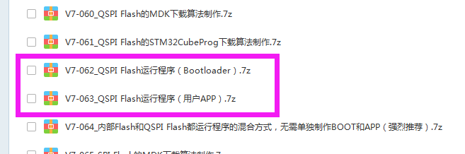

发表于 2021-6-25 08:50:25 | 显示全部楼层
刷我QSPI Flash的APP和BOOT试试
http://www.armbbs.cn/forum.php?mod=viewthread&tid=86980
21
 楼主| 发表于 2021-7-7 21:24:23 | 显示全部楼层
问题解决了 是HAL库的问题  用最新版本的就会这样。。用硬汉例程的这个版本的hal库就不会有问题
