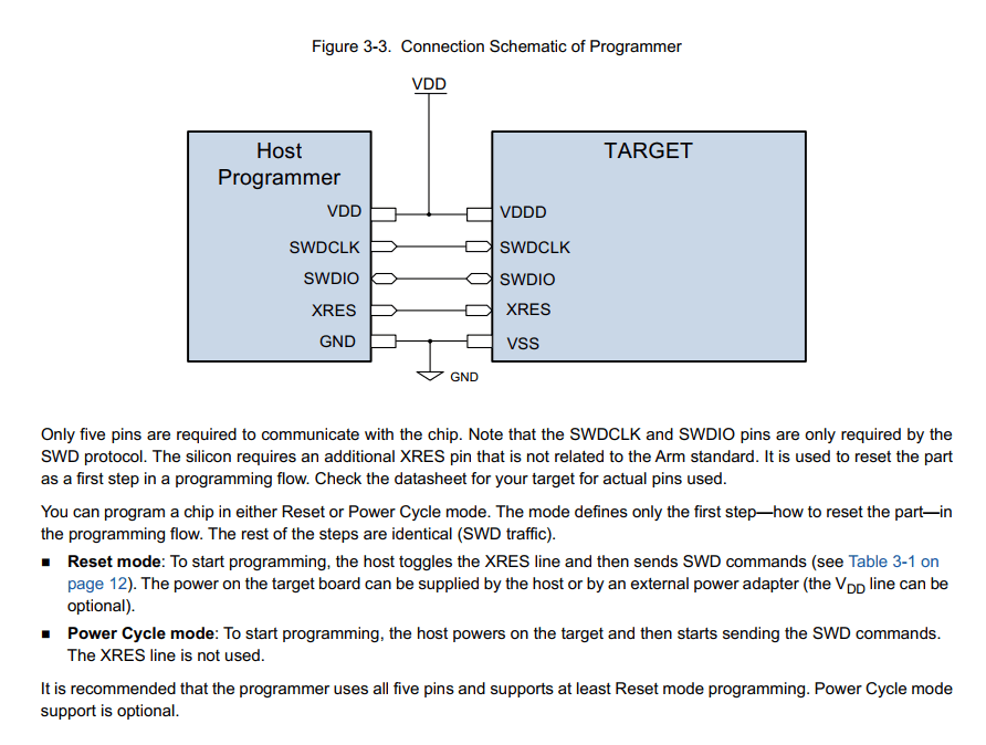

应客户需要。 V2.0.6版PC软件已添加Cypress PSoc4系列芯片的烧录支持。
支持型号:
CY8C4024
CY8C4025
CY8C4045
CY8C4124
CY8C4125
CY8C4126
CY8C4127
CY8C4128
CY8C4145
CY8C4146
CY8C4147
CY8C4148
CY8C4149
CY8C4546
CY8C4547
CY8C4548
已验证两颗芯片: CY8C4146AZQ-S423, CY8C4146AZI-S443。  其他子型号算法类似,不在验证。
需要注意的是:必须接RESET口线才能正常烧录,这个在 Cypress 的文档中已说明。
目前不支持解除保护,  这个有时间再专门写脚本来实现(需要调用芯片内部API函数)
如果大家需要支持其他系列,提供芯片给我们就可以添加。

芯片是我提供的, 感谢两位大佬支持。 我们之前用 J-LINK 烧录, 不需要接 REST 引脚也能烧录成功。 赛普拉斯原厂FAE也没特别提到接 REST。我提供的复旦微系列的片子, 原厂则要求必须要接 REST

焊接了一个标准最小系统,测试了,不行。软件复位命令也试过不行。
如果JLINK可以的话,估计还有其它玩法。按照他们官方文档说明确实要接上了,实测也确实不行。
ps:官方文档说明,一会补上

当前用的是RESET模式
