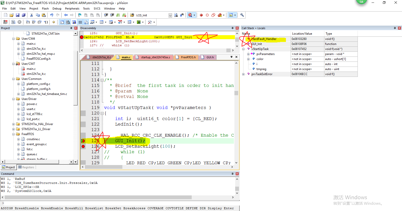

在STM32H745平台上进行STemwin的应用开发,使用官方例程自带的固件库,库文件版本如下图所示
在STM32H745的m7核上运行该版本的STemwin没有问题,但是在M4核上运行就报寄存器错误,如下图所示
猜测为H7官方固件库内自带的STemwin不支持M4核,于是把STemwin库版本更换为STemWin532_CM4_OS_Keil.lib,编译可以通过,LCD驱动程序验证没有问题,CRC校验函数也打开了,但是程序运行至GUI_Init()时卡死了,执行不过去,如下图所示
更换多个STemwin固件库版本均出现同样的问题,请各位大神指点

发表于 2021-7-2 15:40:20 | 显示全部楼层
用MDK安装目录的emWin试试,如果也有问题,说明地址移植有bug

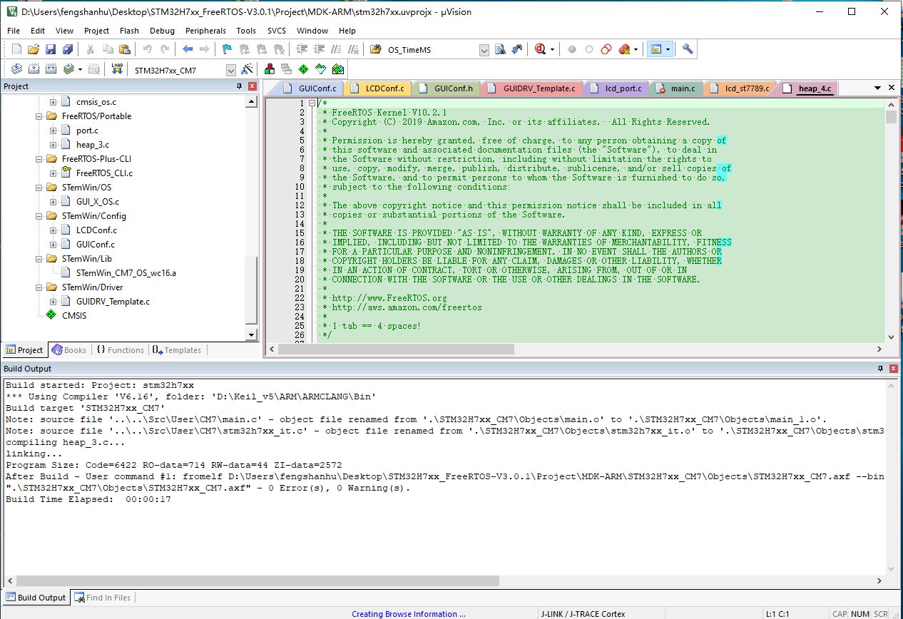

发表于 2021-7-12 11:46:54 | 显示全部楼层
eric2013 发表于 2021-7-3 19:13
那个M4的lib就是供M4和M7用的,他们没有单独列出一个M7的。
为什么H7的官方固件库里带的STemWin_CM7_OS_wc16_ot.a的库为何加载到CM4核下编译会出寄存器错误呢?

发表于 2021-7-12 13:14:45 | 显示全部楼层
M4核里面使用H7核的STemwin库是不合适的。建议你直接下载M4核对应的STemwin库。
方法:STM32CubeMX可以下载F4的包,
C:\Users\Administrator\STM32Cube\Repository\STM32Cube_FW_F4_V1.26.1\Middlewares\ST\STemWin\Lib

发表于 2021-7-13 00:15:54 | 显示全部楼层
带字母ot是特别优化版,估计是ST做特别优化了。

发表于 2021-7-19 14:52:54 | 显示全部楼层
推荐的方法都试了还是不行,你们用H7单片机的CM4核移植过吗?别纸上谈兵呀!
发表于 2021-7-19 15:00:21 | 显示全部楼层
帖子里说了H7的库放到CM4内核工程里就报错误,把F4系列的库放到H7的M4内核下编译通过,但是运行出错。
发表于 2021-7-19 15:05:58 | 显示全部楼层
H7里边有两个核心,官方库里的是给CM7核用的,CM4核编译后会出错,M7核比M4核的寄存器不一样。需要官方出一个支持CM4核的lib库文件
