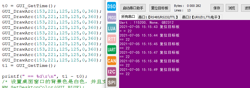

 楼主| 发表于 2021-7-5 15:07:10 | 显示全部楼层
eric2013 发表于 2021-7-3 19:05
方便的话,要发个完整点的,单纯测试这个函数价值不是很高。
比如在示例程序,STemWin实验_Dropdown下拉列表控件(RTOS)在MainTask()函数中增加画圆函数,GUI_DrawArc(153,221,125,125,0,360);画出来也要2.5左右ms。我这边需要实时刷新快20个圆,25ms有点太长了。
115812
发表于 2021-7-5 15:24:29 | 显示全部楼层
Cloud123456 发表于 2021-7-5 15:07
比如在示例程序,STemWin实验_Dropdown下拉列表控件(RTOS)在MainTask()函数中增加画圆函数,GUI_Draw ...
帮你测试了,我这里是2.2ms一个,这个不好优化,STM32所有系列没有画圆硬件加速。建议你换个实现方法,比如使用存储设备什么的,提前绘制好,画图都比这个快。
