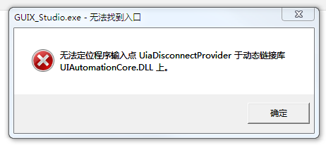

GUIX Studio6.1.0安装后无法启动,大佬们有没啥办法?win7系统
启动后就报这个错误

试了下6.0.2版本的是可以用的,看来后面版本对WIN7会更难受了

用旧版本,或者换win10

后来的版本不支持Win7了。是通过Win10应用商店安装的。
