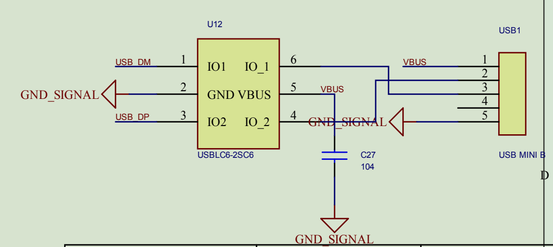

问题是在一块自己的板,下面是原理图 微信截图_20210709131434.png DM和DP直接接单片机,VBUS未接任何东西,USB FS CDC使用CUBEMX 生成的,未改参数,栈大小也扩大了,USB线接电脑后,上电,显示 QQ图片20210709131856.png ,设备管理器里是unknown device。用另一块ST NUCLEO可以正常显示串口,应该不是驱动问题。有玩过的大神指导下吗。

发表于 2021-7-9 15:19:20 | 显示全部楼层
你这电路都连错了,真正的usb_dm   usb_dp都没有连呢。  看看usblc6的手册吧

发表于 2021-7-9 15:31:11 | 显示全部楼层
差分线上没有接没上下拉电阻

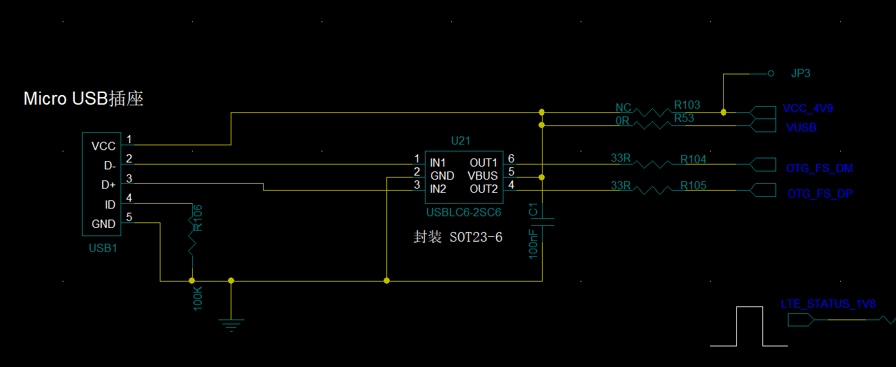

发表于 2021-7-9 17:24:36 | 显示全部楼层
115683
发表于 2021-7-9 18:50:25 | 显示全部楼层
赞,贴图更能说明问题。
