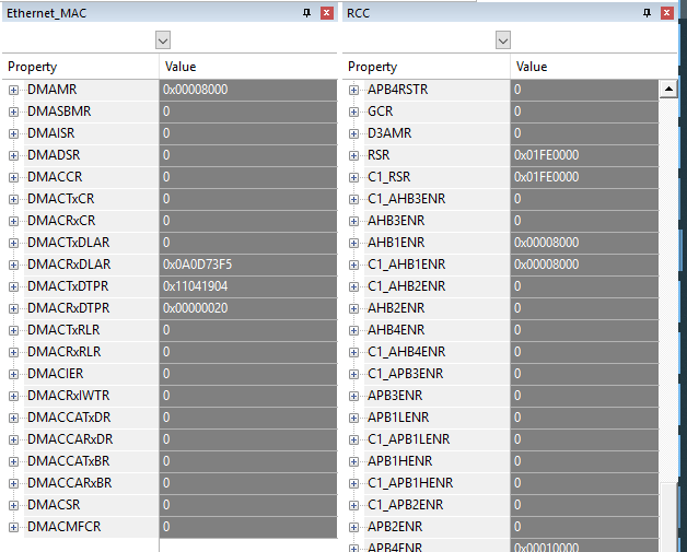

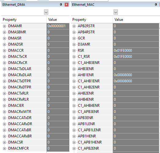

发表于 2021-7-9 16:09:25 | 显示全部楼层 |阅读模式
就是以太网MAC时钟使能那一句宏定义:__HAL_RCC_ETH1MAC_CLK_ENABLE();
展开之后是:
do { \
                                        __IO uint32_t tmpreg; \
                                        SET_BIT(RCC->AHB1ENR, RCC_AHB1ENR_ETH1MACEN);\
                                        /* Delay after an RCC peripheral clock enabling */ \
                                        tmpreg = READ_BIT(RCC->AHB1ENR, RCC_AHB1ENR_ETH1MACEN);\
                                        UNUSED(tmpreg); \
                                       } while(0);
就这一段代码,用在同一块板子上,放在不同的程序,会有不同效果。即使我在main函数第一句就运行它,也有问题。我把它拆到底变成:SET_BIT(((RCC_TypeDef *)0x58024400)->AHB1ENR, (0x1 << 15));来运行,还是有问题。
不同的程序有两种结果,拿一套示例代码运行就正常,这个代码看不出是哪个版本CUBEMX生成的,应该是稍微老一点的。在我自己生成的代码中运行就有问题,我用的MCU包是      STM32CubeH7 Firmware Package V1.9.0 /     12-February-2021,用这个包生成代码无论是否有ETH和LWIP,都有问题。
错误具体如下:

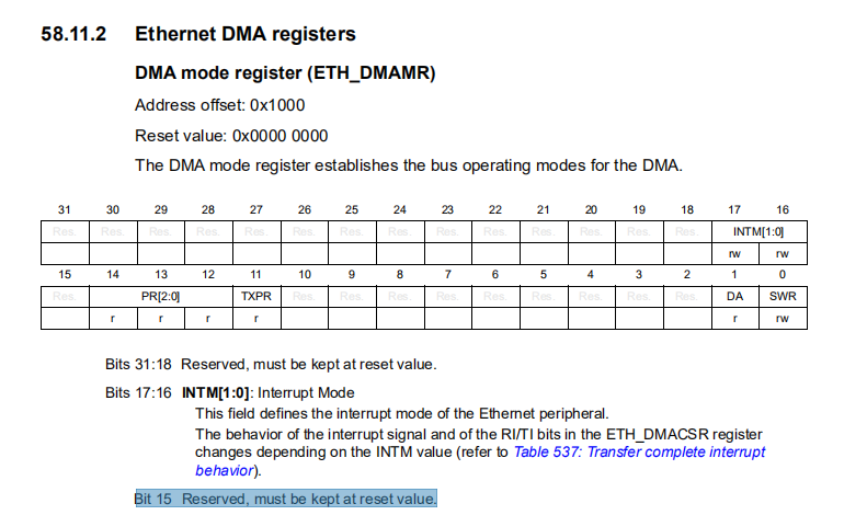

29
29
 楼主| 发表于 2021-7-9 18:22:14 | 显示全部楼层
eric2013 发表于 2021-7-9 18:17
放在标准位置,正常吗
之前发现问题的时候就是在MSP里面的,我就想是不是之前配了什么影响的,就放在main第一行了,结果还是有问题。
我刚有用CUBEMX生成了一个只配置了时钟的空工程,在最开始加入了
        ETH_HandleTypeDef heth;
        heth.Instance = ETH;
        SET_BIT(heth.Instance->DMAMR, ETH_DMAMR_SWR);
这段运行之后还是错的
115668

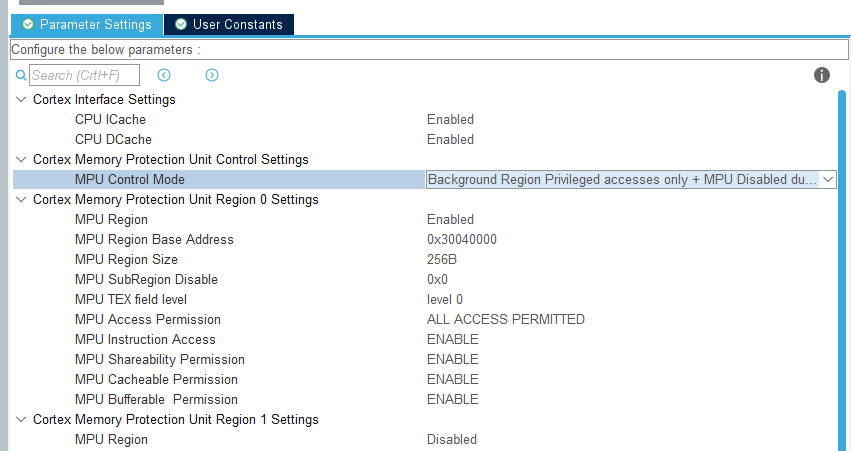

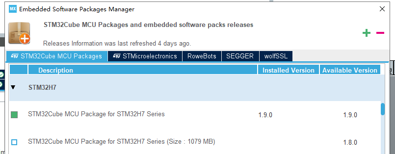

发表于 2021-7-9 18:51:37 | 显示全部楼层
浪里个白条 发表于 2021-7-9 18:36
正常的就是别人的工程,示例代码,不知道是什么版本的库,只看是COPYRIGHT(c) 2017 STMicroelectronics
那你的应该是MPU没有配置好。还是就是以太网的RAM空间不要使用TCM。
库版本这里看

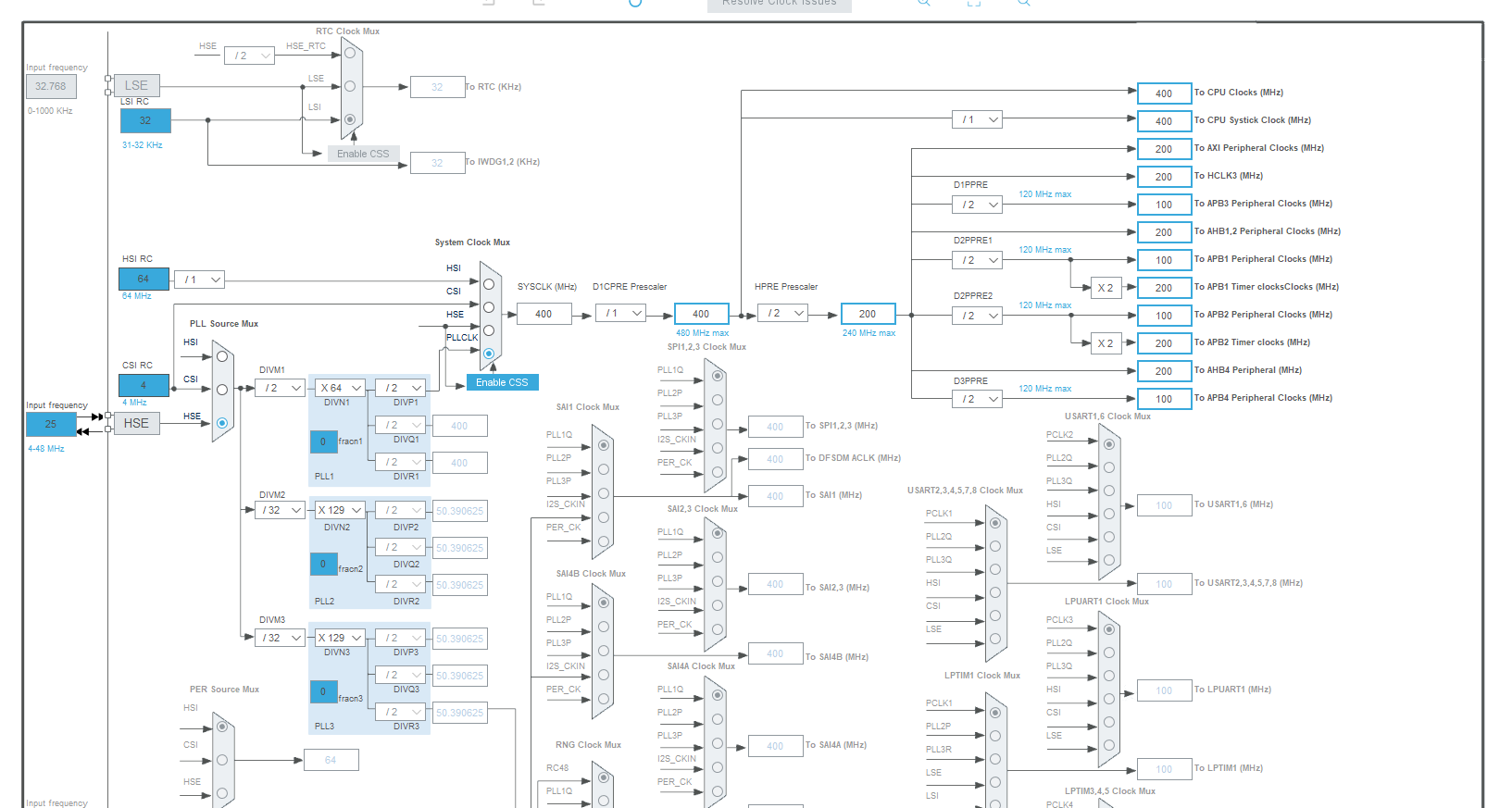

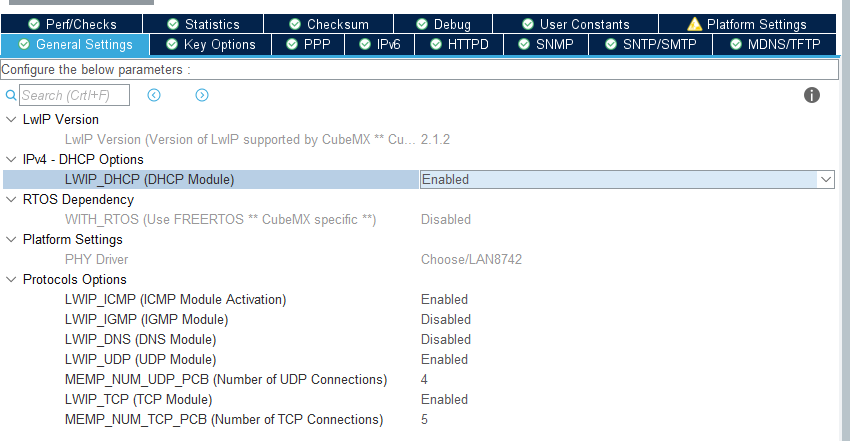

 楼主| 发表于 2021-7-13 10:22:01 | 显示全部楼层
eric2013 发表于 2021-7-13 00:14
直接上传你做的工程,我看下。方便的话。
直接上传可能有点大啊,我就是用cubemx生成的,我把设置的地方截图,除了截图的,剩下都是默认 屏幕截图 2021-07-13 094930.png 屏幕截图 2021-07-13 094621.png 屏幕截图 2021-07-13 095020.png 屏幕截图 2021-07-13 094734.png 屏幕截图 2021-07-13 095927.png 屏幕截图 2021-07-13 095126.png 屏幕截图 2021-07-13 095154.png
初始化就是调用MX_LWIP_Init();      里面跑到HAL_ETH_Init(&heth),    有一步是调用HAL_ETH_MspInit(heth);     走到__HAL_RCC_ETH1MAC_CLK_ENABLE();就出现寄存器错误了
所有都是官方代码,是用的8742,我接的是8720,寄存器好像都差不多,而且不管phy是否一样,phy初始化会影响mac寄存器吗?
我还做了个实验,把__HAL_RCC_ETH1MAC_CLK_ENABLE()放到systeminit里面运行,也是一个结果。我还把1.3.0库的syseminit完全替代到我这个里面,还是有错误。
我现在总结情况,基本上就是打开MAC时钟时候MAC寄存器的问题,不管在哪个位置运行,1.3.0的库开时钟寄存器正常,1.10.0开时钟寄存器就出错。不知道两个库到底是哪不同导致的问题。

好的,白天给你看了回复你
我发现个问题,在KEIL里面的device选成H743VITx就好了,选我板上的750VBTx就不对,但是我的片子真的是750,至少看上去是的………KEIL的软件包版本是Keil.STM32H7xx_DFP.2.7.0,好像是最新的。
29

 楼主| 发表于 2021-7-14 11:09:51 | 显示全部楼层
eric2013 发表于 2021-7-14 10:34
大概率你的工程代码容量超了,H750只有128KB的Flash
你编译下,看看map文件
Program Size: Code=64512 RO-data=1424 RW-data=244 ZI-data=23148
没超啊,说来惭愧还没写过那么多代码量,超了是不是build时候就有提示,超了还能下进去吗?
29
29
 楼主| 发表于 2021-7-14 11:12:39 | 显示全部楼层
你编译下,看看map文件
我是在keil device里换成h743,编译的代码量会变吗?芯片还是h750,keil换成743但实际用还是750的容量啊
115668
发表于 2021-7-14 11:21:13 | 显示全部楼层
1、前面跟你强调过的,当前测试不要使用TCM做主RAM, 你这里是TCM做主RAM,然后使用的AXI SRAM。
如果TCM做主RAM,以太网的DMA不支持访问这个空间,容易出问题。
2、可以考虑修改下你的优化等级试试
3、使用AXI SRAM主RAM,建议你设置MPU关闭Cache来测试,成功了再考虑开Cache。
此贴就帮你这么多吧,还有其它问题的话,自己再找找吧

29
 楼主| 发表于 2021-7-14 17:49:24 | 显示全部楼层
这特么绝对是KEIL的BUG,IAR里跑就没问题,浪费我好几天,巴嘎
115668
发表于 2021-7-15 08:16:02 | 显示全部楼层
那程序里面应该还有隐形的bug。

 楼主| 发表于 2021-7-15 09:16:11 | 显示全部楼层
eric2013 发表于 2021-7-15 08:16
那程序里面应该还有隐形的bug。
我查了,keil的h750软件包里,调试文件部分寄存器复位值有问题。我现在的工程,减法到极限了,cubemx配个时钟就输出了,我改的就是加一行给mac时钟,IAR和TrueSTUDIO都没问题
115668

29
 楼主| 发表于 2021-7-15 09:33:59 | 显示全部楼层
eric2013 发表于 2021-7-15 09:19
我试了我们这个lwip的例子,在h750 MDK,随意设置你说的东西,都正常
LwIP网络教程开始更新,使用MDK ...
2、编译例子前请安装指定的软件包,都已经上传好,放在百度云:
     http://www.armbbs.cn/forum.php?mod=viewthread&tid=95609
这个例子用的2.3.1,我试了2.7和2.5的软件包,都有问题,看来只能用2.3.1了

 楼主| 发表于 2021-7-15 12:02:59 | 显示全部楼层
eric2013 发表于 2021-7-15 10:01
这个都是早期的软件包,那个时候新版还没有发布。
我给你测试的是用的最新的MDK5.35 + H7软件包2.7.0  ...
你查看寄存器了?是正常值?因为包里STM32H750x.svd里面定义的DMAMR和好多寄存器复位值都是错的,我感觉至少显示是有问题的。如果MAC功能是正常的,也许只是显示问题,不影响功能。
