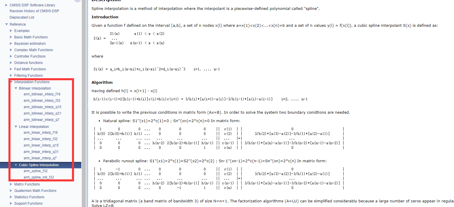

[DSP] 新版DSP库V1.9.0增加的一维插值,二维插值和样条插值三种插值方法

拟合曲线用的?
115668
 楼主| 发表于 2021-7-11 10:19:27 | 显示全部楼层
对,就是这个。后面做波形拟合方便很多了。
