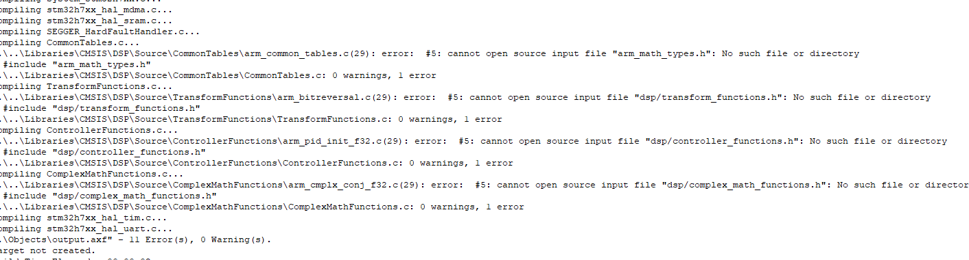

[DSP] 最新版DSP库V1.9.0移植弹出一堆error: #5: cannot open source input file "dsp/"错误解决办法
115667
发表于 2021-7-10 14:46:31 | 显示全部楼层 |阅读模式
1、移植方法看第2版DSP教程:
http://www.armbbs.cn/forum.php?mod=viewthread&tid=94547
2、移植最新的CMSIS V5.8.0弹出一堆如下错误
软件包下载:

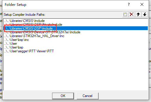

3、解决办法
添加如下路径即可,这个是新版DSP增加的
115667
 楼主| 发表于 2021-7-10 14:53:50 | 显示全部楼层
以前的版本直接替换CMSIS软件包即可,这两次1.8.0和1.9.0变化都略大,直接替换后都要略作修改。
