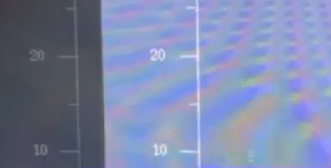

现象:1、当在启动后SCB_EnableICache();SCB_EnableDCache()全部调用,emwin在切换界面的时候,界面会先左右抖动下(个别界面),然后进入新的界面,新的界面显示正常;
2、不调用SCB_EnableDCache,只是流畅性上有些损失,切换界面不会左右抖动;
请问下 这个跟什么有关系呢?帮忙找下思路,谢谢!

发表于 2021-7-12 11:07:25 | 显示全部楼层
Cache主要是花屏,但不会抖动。
简单切换个对话框试试,如果不正常得排查下程序驱动方便的配置了

 楼主| 发表于 2021-7-12 11:27:48 | 显示全部楼层
微信图片_20210712141529.png eric2013 发表于 2021-7-12 11:07
Cache主要是花屏,但不会抖动。
切换了对话框, 只有两个对话框是出现附件中的现象, 按钮旋转的时候 数字刷新

发表于 2021-7-12 14:45:22 | 显示全部楼层
有小视频吗,方便的话,整个小视频看看。

 楼主| 发表于 2021-7-12 15:19:59 | 显示全部楼层
eric2013 发表于 2021-7-12 14:45
有小视频吗,方便的话,整个小视频看看。
录了一段旋钮操作的视频,帮忙看下这个现象, 谢谢!

 楼主| 发表于 2021-7-12 16:59:11 | 显示全部楼层
有小视频吗,方便的话,整个小视频看看。
我在任何一个窗口,只要调用GUI_MEMDEV_Create这个函数,申请出来内存再立马删除(不使用), 就不会出现抖动的问题。有点疑惑了

发表于 2021-7-13 00:49:21 | 显示全部楼层
这个不正常,闪烁太厉害了。
你的emWin三缓冲或者窗口存储设备开了吗

发表于 2021-7-13 00:49:55 | 显示全部楼层
qingtianxiayi 发表于 2021-7-12 16:59
我在任何一个窗口,只要调用GUI_MEMDEV_Create这个函数,申请出来内存再立马删除(不使用), 就不会出现抖 ...
这有点太诡异了。

 楼主| 发表于 2021-7-13 08:29:27 | 显示全部楼层
eric2013 发表于 2021-7-13 00:49
这个不正常,闪烁太厉害了。
只开了三缓冲, 窗口存储设备没开, 开窗口存储设备也是这样闪烁

发表于 2021-7-14 01:31:52 | 显示全部楼层
基本可以确定你的底层是有问题的。

 楼主| 发表于 2021-7-14 08:23:43 | 显示全部楼层
eric2013 发表于 2021-7-14 01:31
基本可以确定你的底层是有问题的。
好的 谢谢硬汉, 我再检查下底层。
