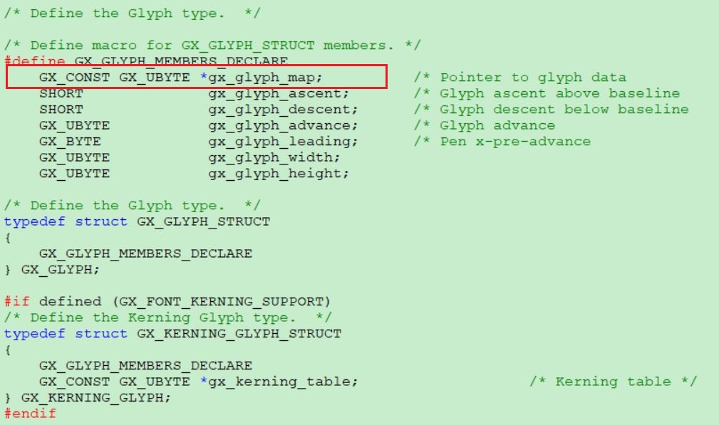

昨晚看了GUIX的字体功能方面的代码,发现GUIX的字体采用的是直接内存访问的方法,所以产生了一个疑问:有大量字符的中文字体是怎么处理的?也是全部读入内存吗?

发表于 2021-7-13 00:56:42 | 显示全部楼层
对,要读到内存映射方式的外设,比如SDRAM,SRAM, QSPI Flash等。

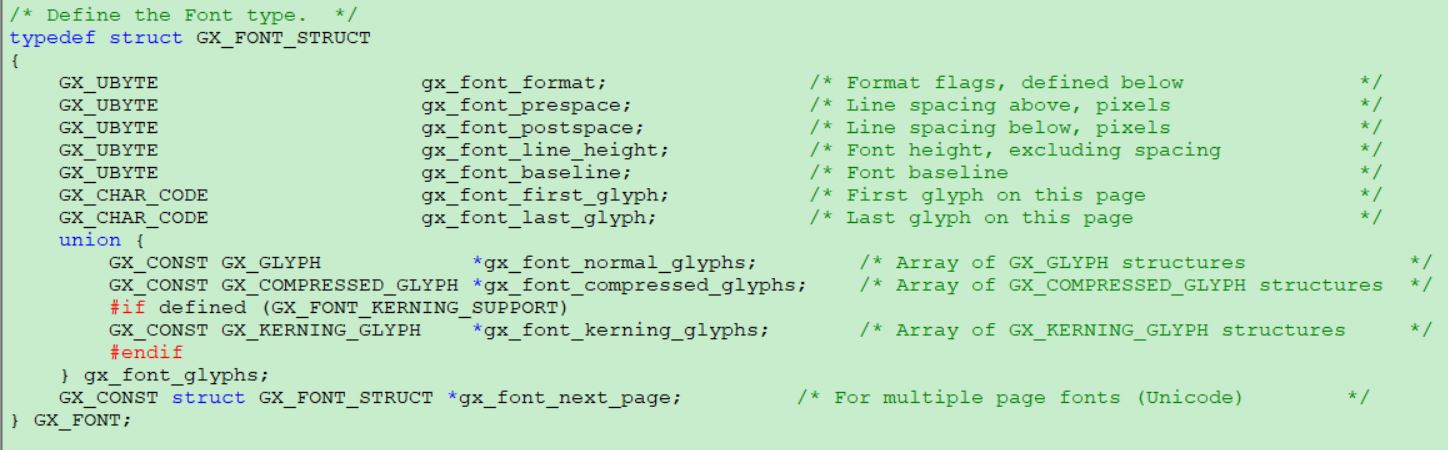

发表于 2021-7-13 09:17:24 | 显示全部楼层
gx_port.h中有这个定义
#define GX_CONST                            const
所以字体的数据,是作为RO(read-only)存在的,是不可修改的。
在MCU上,支持XIP的情况下,占用的FLASH类的空间而不是RAM空间。如果不支持XIP,那么才需要把FLASH中的代码和数据复制到RAM中。

 楼主| 发表于 2021-7-13 11:57:21 | 显示全部楼层
有些中文字库体积很大,那就很被动了
115827
发表于 2021-7-14 01:20:05 | 显示全部楼层
novice 发表于 2021-7-13 11:57
有些中文字库体积很大,那就很被动了
如果使用全字库的话,需要有大容量的SDRAM或者QSPI Flash。
