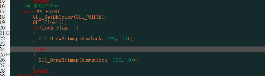

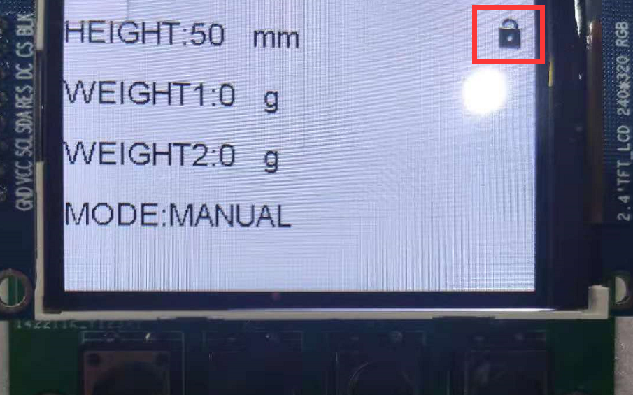

在重绘消息中绘制图片没有反应,当按键变更时。一直都是解锁的图片。
115812
发表于 2021-7-13 09:57:45 | 显示全部楼层
你在WM_PAINT消息里面得触发执行WM_PAINT消息才可以。

 楼主| 发表于 2021-7-13 10:03:00 | 显示全部楼层
你的意思是按键并没有出发重绘消息?那怎么样才能使按键触发重绘消息,改变图片

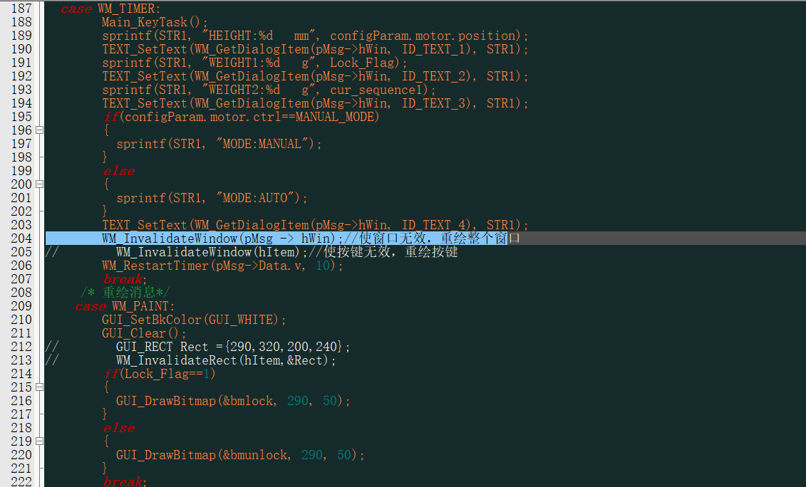

 楼主| 发表于 2021-7-13 10:16:14 | 显示全部楼层
我在定时器中加入无效化窗口,但是这样按键读取有时候会失灵,没加之前按键是正常的。

发表于 2021-7-13 15:24:06 | 显示全部楼层
在按键消息里重绘,不是在timer或paint消息里。

发表于 2021-7-13 15:25:17 | 显示全部楼层
你这么高频次重绘整个窗口,不卡才怪呢。CPU被吃光了,扫描按键的机会都丢失了。

发表于 2021-7-13 15:34:01 | 显示全部楼层
这个定时器10ms无效化一次,绝对的卡死,也没时间去处理你的按键了。建议在Lock_Flag翻转的时候重绘窗口

发表于 2021-7-14 01:22:43 | 显示全部楼层
设置局部无效化,另外需要修改的时候再触发,不用每次都触发。
你也可以使用按钮控件,设置按钮自定义回调为你这个图片来实现,这样更新时候仅更新这个按钮即可
