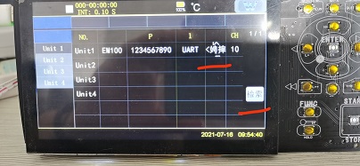

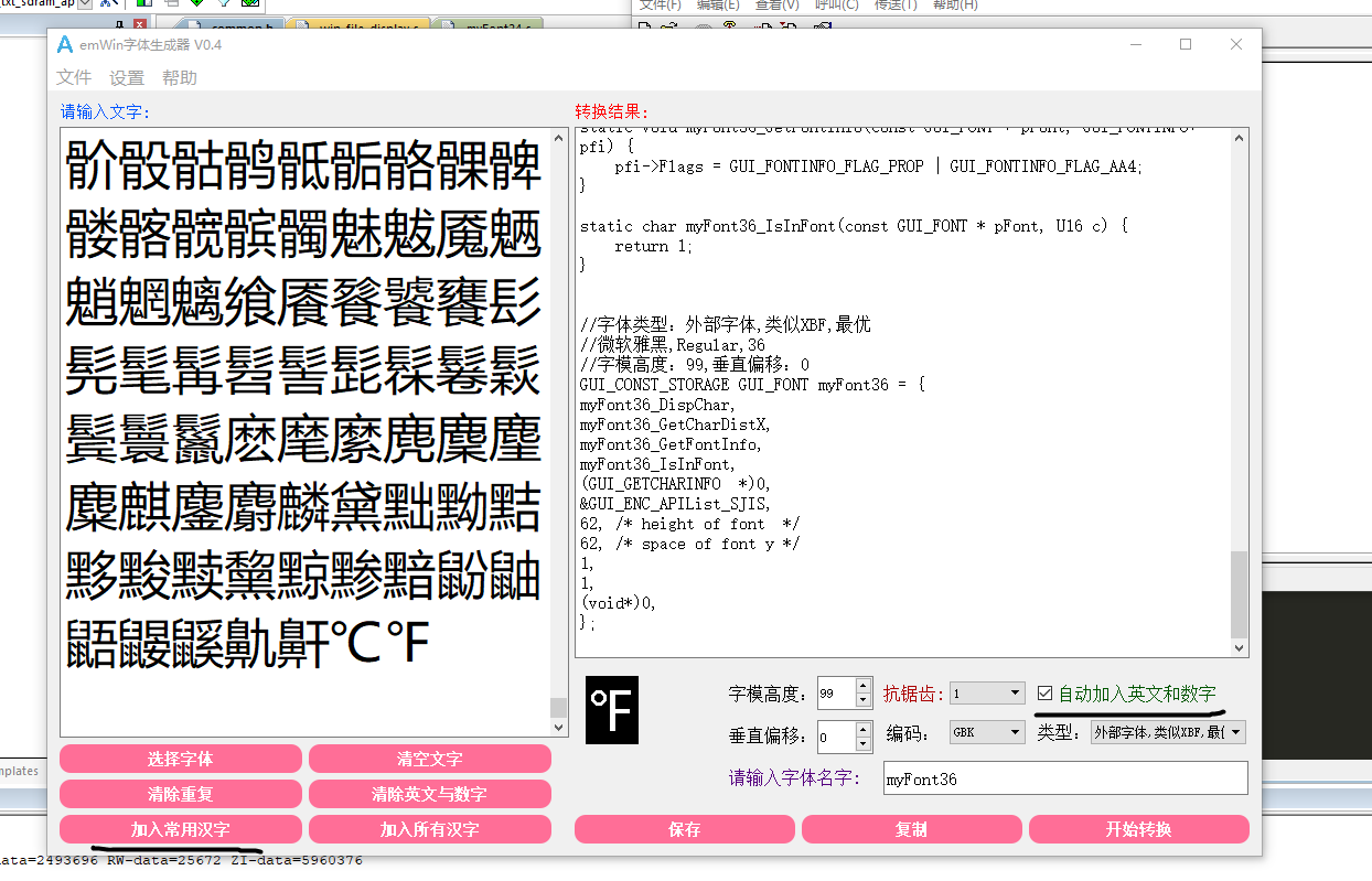

发表于 2021-7-16 10:42:24 | 显示全部楼层
薪火相传 发表于 2021-7-16 10:00
你好,请教一下,用这个emwin字体发现有些字体能够正常显示,有些显示错误,有些直接导致hardfault,
我的设置和你的差不多一样,我项目中实际使用没有问题,把你的C文件发来看看

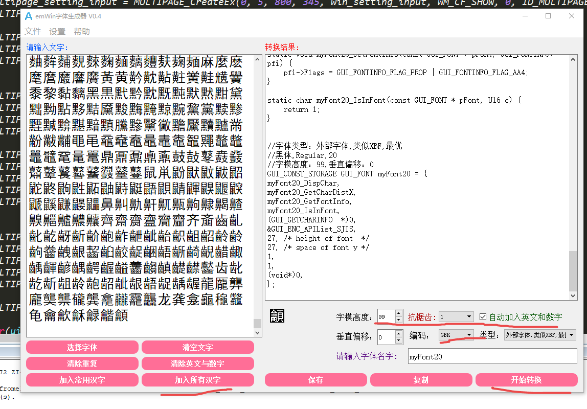

发表于 2021-7-16 16:18:10 | 显示全部楼层
薪火相传 发表于 2021-7-16 15:57
显示错乱好像是在因为在gui_init()后加了GUI_UC_SetEncodeUTF8(); 现在注释掉,效果好了很多。
你转的是GBK的字库,就不能开启UTF8编码;效果好了很多,那是还有显示错误吗

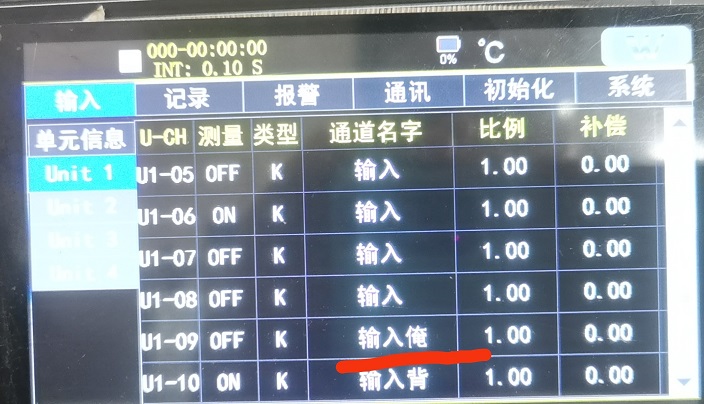

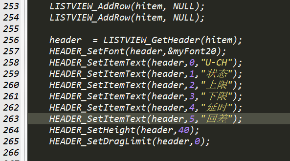

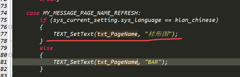

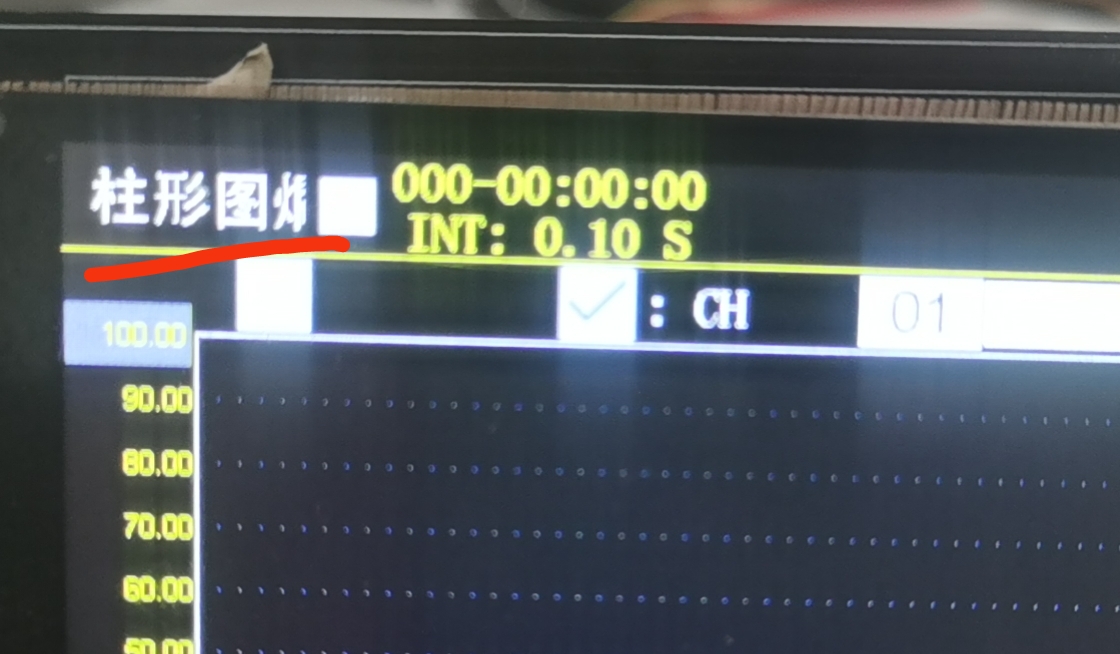

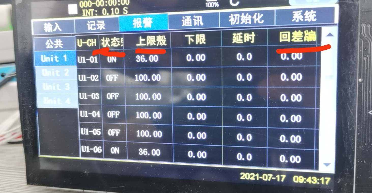

 楼主| 发表于 2021-7-16 17:59:41 | 显示全部楼层
薪火相传 发表于 2021-7-16 17:46
listview显示中文有点问题,字多了会出现hardfault,有时会多出字符

发表于 2021-7-16 20:44:13 | 显示全部楼层
你在字符后面增加 \0 试试看,如  "输入\0"

 楼主| 发表于 2021-7-17 09:30:34 | 显示全部楼层

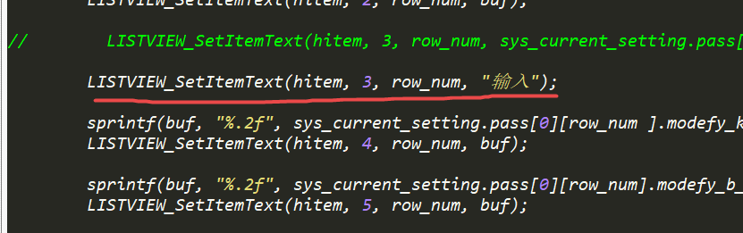

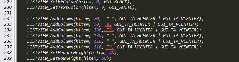

 楼主| 发表于 2021-7-17 09:50:39 | 显示全部楼层
listview 的header控件显示问题,是在LISTVIEW_AddColumn 赋值空指针导致的,之前这样用没发现有问题
140
187
187

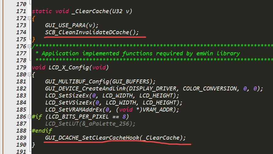

发表于 2021-7-17 10:20:53 | 显示全部楼层
你这是内存有问题,字符串结束符没有正确符值上或被意外改变;或是你是启用了DCache,DCache需处处小心,使用前可以调用一下SCB_CleanInvalidateDCache或SCB_CleanInvalidateDCache_by_Addr函数。
77
223
454
454
 楼主| 发表于 2021-7-17 10:52:56 | 显示全部楼层
allyzc 发表于 2021-7-17 10:20
你这是内存有问题,字符串结束符没有正确符值上或被意外改变;或是你是启用了DCache,DCache需处处小心, ...
有清cache
140
187
187
发表于 2021-7-18 01:03:00 | 显示全部楼层
感觉你还是没有清对,请关闭DCache测试吧。

 楼主| 发表于 2021-7-19 13:58:51 | 显示全部楼层
用点阵字库生成器倒是没有出现问题,感觉是不是抗锯齿的原因,后续再测测
