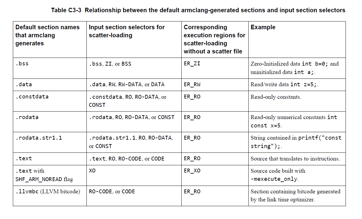

今天学习了硬汉大哥的STM32H7教程第26章,对其中通过编辑链接器分散加载文件实现内存超方便使用的方法很感兴趣,因此特意去学习了关于ARM C库的知识,得到了将变量定义到外部内存的方法。正常定义一个变量到指定的地址范围有两种方法:

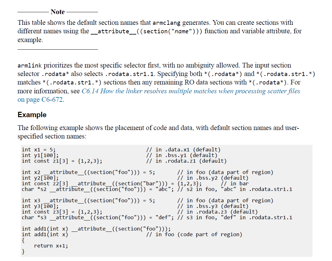

使用此方法即可让编译器管理内存分配,使用起来非常方便,但仅使用此方法定义外部内存时,会出现程序卡死的情况,为什么呢?
原来链接器会自动生成一个初始化节区的代码,在进入main函数之前就会执行,而此时我们的外部存储往往没有初始化,这时对其访问自然会产生错误,那么如何抑制链接器的这种行为呢?方法分为两步。
首先,保证外部存储所在的节区会被分配到ZI段,这样相当于告诉C编译器,内存可以不初始化。
MDK AC6保证保证编译器认定节区为ZI段的方法
__attribute__((section(".bss.EXRAM")));
在AC6中,.bss.是一定要有的,保证节区为ZI段,后面的内容可以自己定义
MDK AC5保证保证编译器认定节区为ZI段的方法
__attribute__((section("EXRAM"),zero_init));
在AC5中,对节区的名字没有要求
其次,修改.sct文件,告诉链接器内存不要初始化
.sct文件修改内容
AC6
;ZI data - 32MB EXRAM(0xC0000000)
  ZI_EXRAM 0xC0000000 UNINIT 0x02000000  {
   *(.bss.EXRAM)
AC5
   *(EXRAM)
加入UNINIT关键字,告诉链接器不要初始化
经过上述的两个步骤后,仅需要在变量后面加上
AC6
AC5
即可实现变量在外部内存中定义,另外注意一点,用这种方法定义的全局变量是无法赋初值的,赋初值编译器会报错。
