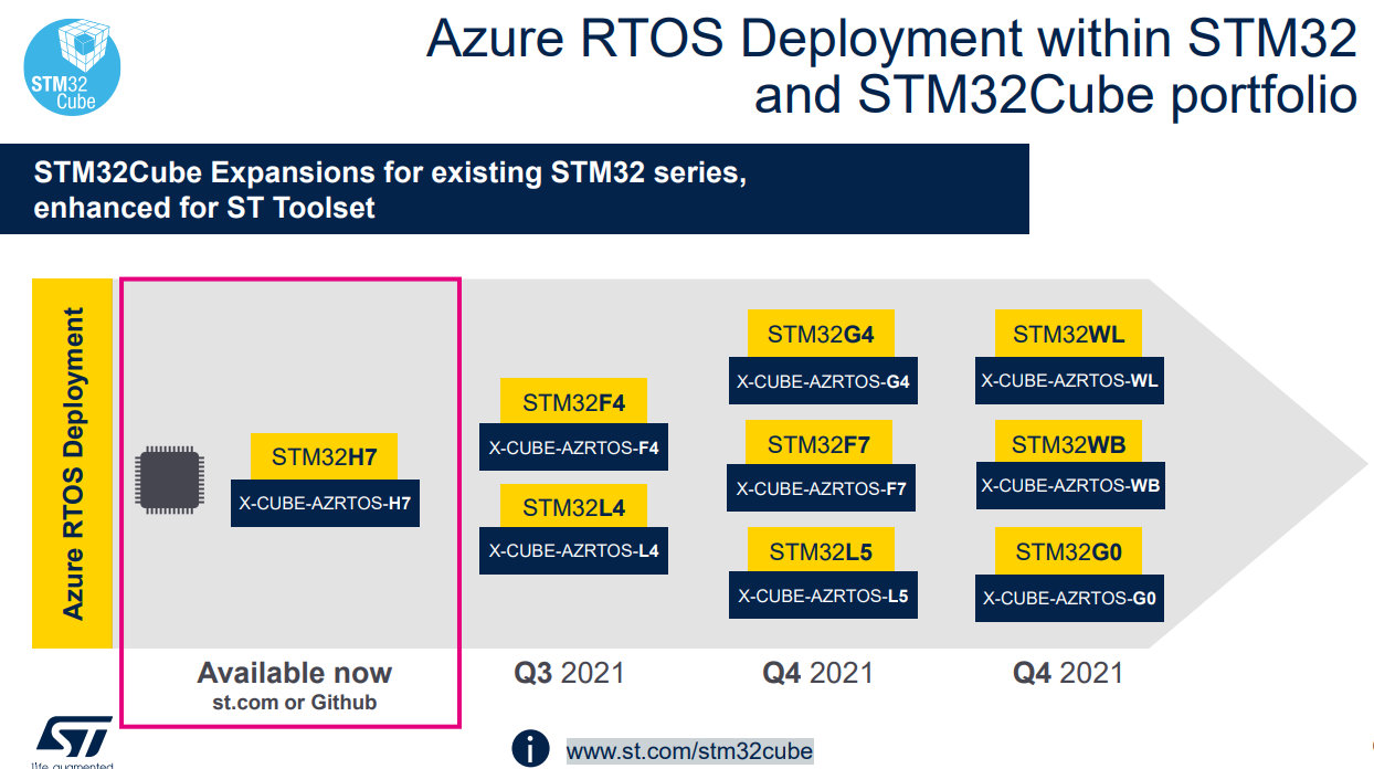

F1/F4/F7芯片的支持包不知道啥时候能完成开放出来
115812
 楼主| 发表于 2021-7-22 08:30:58 | 显示全部楼层
快了。
今年第3季度上线

F3、F2、F1、F0、L1和L0都是老型号嘛,ST这是都要抛弃的节奏啊
115812
 楼主| 发表于 2021-7-22 09:50:45 | 显示全部楼层
这几个型号,市场上貌似竞争很激烈。
