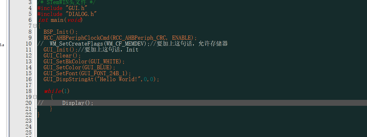

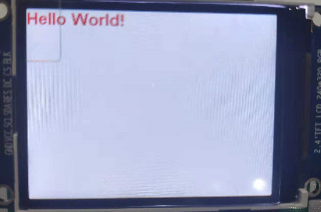

将字体设置成蓝色,但是显示出来时红色的。红色跟蓝色这两个颜色是相反的。
查了下好像是跟ARGB和ABGR有关,那这个应该怎么解决?

TEST.rar (6.1 MB, 下载次数: 0)

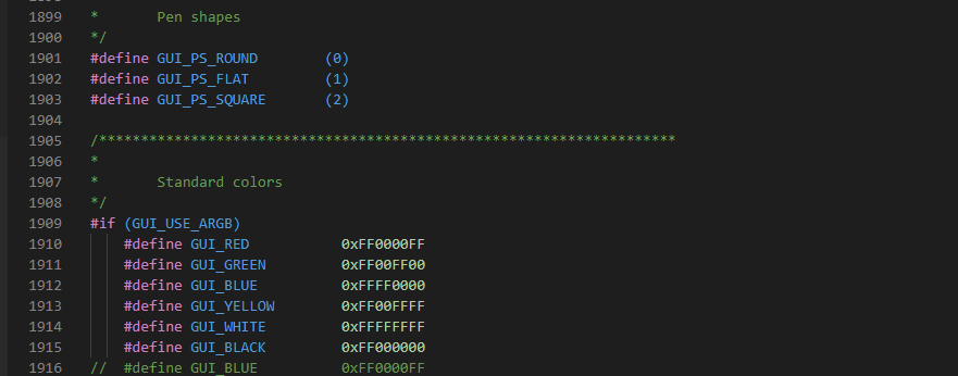

程序如上。现在想到的方法是直接修改颜色的宏定义,不知道这样子对不对?

1、GUICC M565和GUICC 565要和你的显示屏颜色格式匹配,看下你的是RGB565还是BGR565。
2、由于emWin是库,这个宏定义仅仅能修改这几个颜色的宏定义。

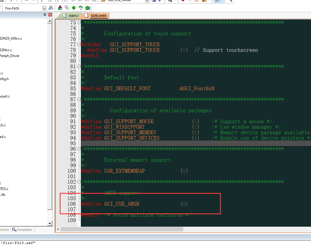

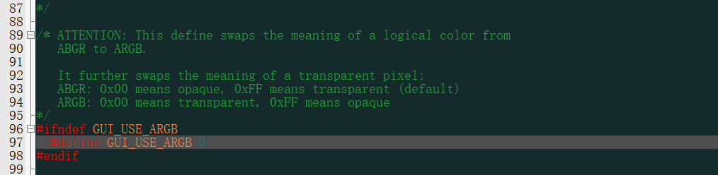

115863
发表于 2021-7-23 18:42:31 | 显示全部楼层
xudongqiang 发表于 2021-7-23 17:41
我用的是打点函数移植的,没有GUICC M565和GUICC 565这个选项
全工程检索565,有个配置项的,如果你的显示屏是16位色的

 楼主| 发表于 2021-7-26 14:41:04 | 显示全部楼层
嗯嗯 找到了 谢谢解答
