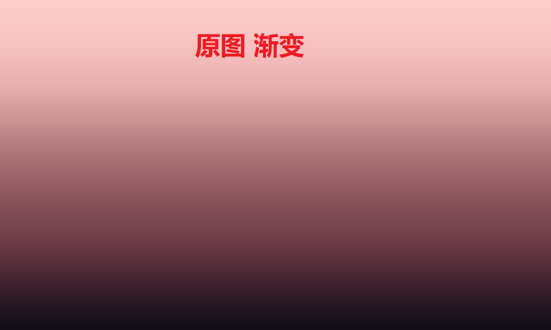

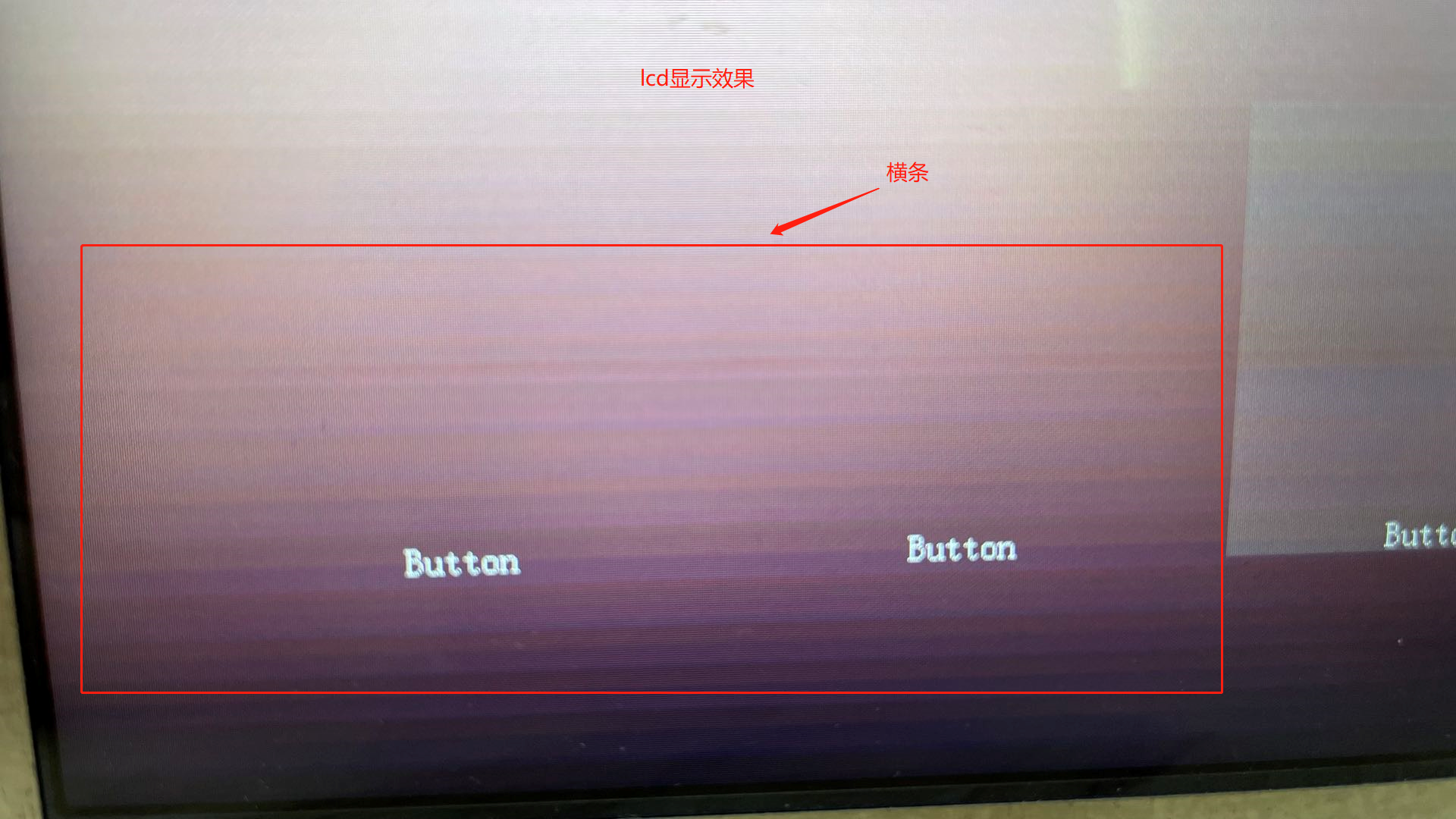

LCD是 800*480 5寸屏, emwin 在显示渐变色图片时 会显示横条,png图片,用ST转图工具转成dta格式显示。显示效果如下图:
请帮忙看下 这是什么原因呢?谢谢了
原图 渐变
原图 渐变

硬件接口仅支持RGB565格式是这样的。
你得用硬件RGB888

 楼主| 发表于 2021-8-19 15:19:42 | 显示全部楼层
你得用硬件RGB888
好的 了解了,多谢!
