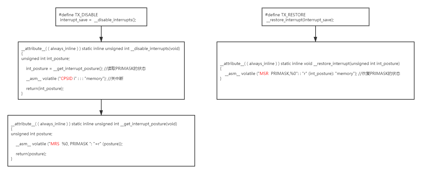

感谢硬哥,我看了下6.1.7内核改了。。。至少CubeMX生成的代码里是这样的,
源码:
  1. #define TX_INTERRUPT_SAVE_AREA                  unsigned int interrupt_save;
  2. #define TX_DISABLE                              interrupt_save =  __disable_interrupts();
  3. #define TX_RESTORE                              __restore_interrupt(interrupt_save);
自己画了下调用图: ThreadX临界区.png
啃了半天汇编,大体明白了套路:
1.调用TX_DISABLE 的时候,会先读取当前PRIMASK的状态并保存,然后用CPSID指令关中断;
2.等调用TX_RESTORE  的时候,会直接恢复之前保存的PRIMASK。也就是说如果关中断前PRIMASK就是1了,无论调用多少次TX_RESTORE,都无法将PRIMASK置0,也就无法开中断!
3.最终开中断的地方,是在调用阻塞代码时,从_tx_thread_system_return_inline里用CPSIE开的中断。
我实际测了下,确实是这样的。而Free RTOS是用uxCriticalNesting变量,支持多级嵌套,这个和那个不一样,不改源码的话,用起来无从下手了。。。不知道新版本为什么这么改,没道理啊!

你的测试或者说你的理解有偏差。
这种嵌套方式的关键就是 TX_INTERRUPT_SAVE_AREA 这个变量,灵活性更强。每对开关中断都会定义这么一个变量,而不是共用这一个变量。所以多少级嵌套都不会有问题的。

也就是说,TX_DISABLE /TX_RESTORE  必须成对使用,在一个TX_INTERRUPT_SAVE_AREA 下,不可以连续调用两次TX_DISABLE 。如果有函数调用,在子函数里再定义一个TX_INTERRUPT_SAVE_AREA 这样嵌套下去,这么理解对吧?可能是Free RTOS用久了,感觉还是那种的嵌套方式习惯些。。。
115812
发表于 2021-8-26 08:03:48 | 显示全部楼层
wJw 发表于 2021-8-25 15:25
也就是说,TX_DISABLE /TX_RESTORE  必须成对使用,在一个TX_INTERRUPT_SAVE_AREA 下,不可以连续调用两 ...
ThreadX和uCOS-III的玩法是一样的。
