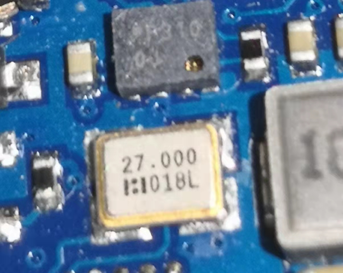

有人知道这个晶振频率一定是27MHZ?我怀疑晶振频率不对造成的

问题解决就是晶振频率搞错了。
