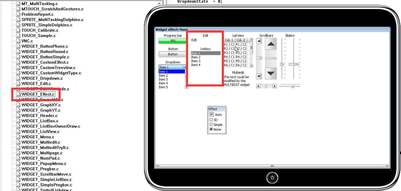

我想用listbox自定义draw实现参数显示及通过外部按键选中其item, 因为需要设置的参数多,一屏显示不完,listbox自己可以自动的实现上下(大于屏幕尺寸)翻动(本来想用swipelist的 无奈这个控件不支持外部实体按键,也不支持设置选中item),
请问下listbox控件的边框能取消掉吗?

使用swipelist可以用实体按键发窗口自定义消息操作。
listbox取消边框,使用EDIT自定义重绘是可以的,看看怎么实现方便,我没有测试过,

取消listbox的边框实现如下:
//GUI_ID_LISTVIEW0----listbox 控件ID
hItem = WM_GetDialogItem(hDlg, GUI_ID_LISTVIEW0);
WIDGET_SetDefaultEffect(hItem,&WIDGET_Effect_None);

发表于 2021-9-7 00:28:05 | 显示全部楼层
找到官方这个effect例子了,好久不看都忘了。

 楼主| 发表于 2021-9-7 09:04:36 | 显示全部楼层
xfcbbs2 发表于 2021-9-6 21:24
取消listbox的边框实现如下:
LISTBOX_SetOwnerDraw(hListBox, sampleListBoxDraw);
WIDGET_SetEffect(hListBox,&WIDGET_Effect_None);
hListBox------>控件句柄
去掉边框了

 楼主| 发表于 2021-9-7 09:10:22 | 显示全部楼层
WM_ResizeWindow(hListBox, 2, 2);
WM_MoveWindow(hListBox, -1, -1);
刚开始,我是先将窗口放大 然后再移动listbox 去黑边, 太麻烦了。
WIDGET_SetEffect还是这种效果好    谢谢!
