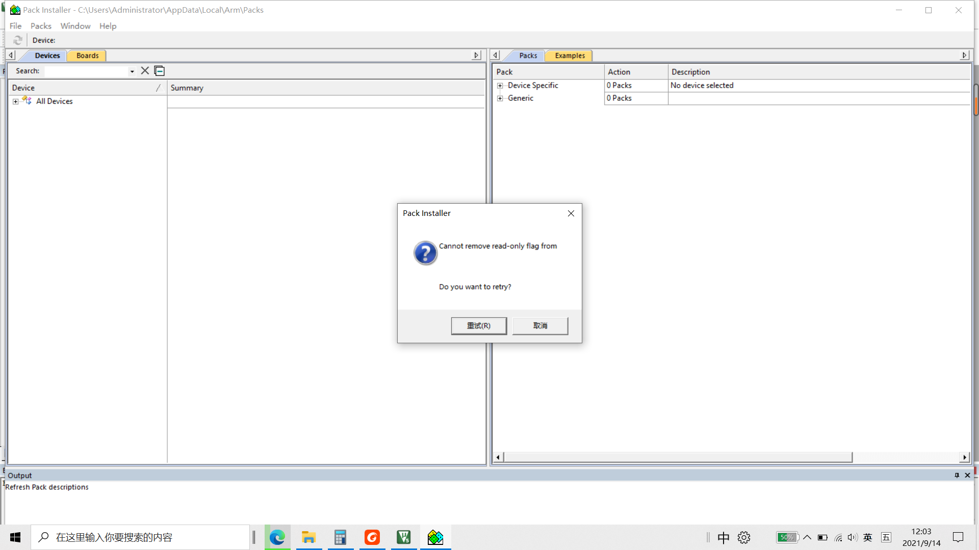

我的MDK5.26因为总是出现encountered 问题,今天只好更新到MDK5.35,可是更新后也出现问题了,描述如下:
1、MDK5.35必须在admistrator身份才可以安装,这个没问题和以前一样;
2、Keil.STM32F4xx_DFP.2.15.0和Keil.STM32F7xx_DFP.2.14.0也必须在admistrator才可以安装,这个貌似以前可以在其它用户权限下安装;
3、最关键的是,其它用户登录后打开项目出现如下图所示的界面:
造成的结果就是不能选择芯片型号,据说不能读arm-CMSIS文件了
大家有没有遇到这个问题,怎么解决,在线急等!!!!!

 楼主| 发表于 2021-9-14 12:28:31 | 显示全部楼层
图片怎么没有了?不过还好问题已经解决,在其它账户名下安装,只要点右键->以管理员身份运行 就可以了。

发表于 2021-9-14 13:46:16 | 显示全部楼层
你的电脑登陆账号没有管理员权限????
发表于 2021-9-15 09:58:28 | 显示全部楼层
图片有,不支持拖拽上传,拖拽上传的要识别很长时间。
楼主位已经帮你处理。
