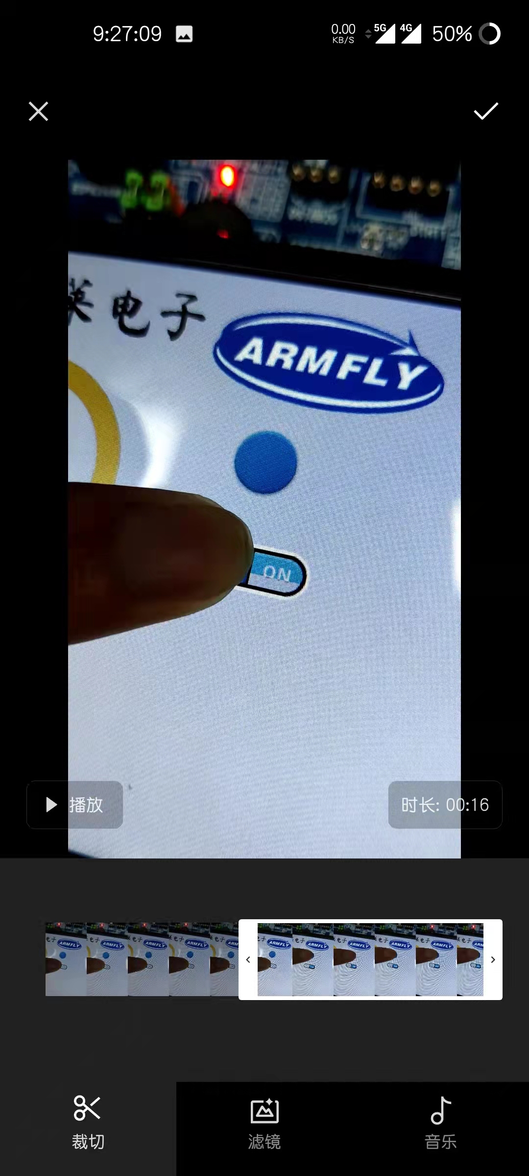

手按着不动,整体显示是保持在按下状态,但是按钮一闪一闪的,会跳到没按下状态又跳回来,这个是什么问题。

 楼主| 发表于 2021-9-23 09:22:19 | 显示全部楼层
效果是这样的

 楼主| 发表于 2021-9-23 09:29:28 | 显示全部楼层
eric2013 发表于 2021-9-22 17:06
发个动态效果看下。
不知道为什么视频附近发不上去 图片发楼下了

 楼主| 发表于 2021-9-23 09:32:01 | 显示全部楼层
确认手指没动过 一直用力按着

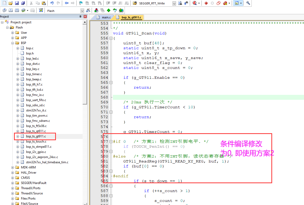

问题已经解决,对于5寸的GT911屏,这里要选择如下:
后面升级下这个例子。
