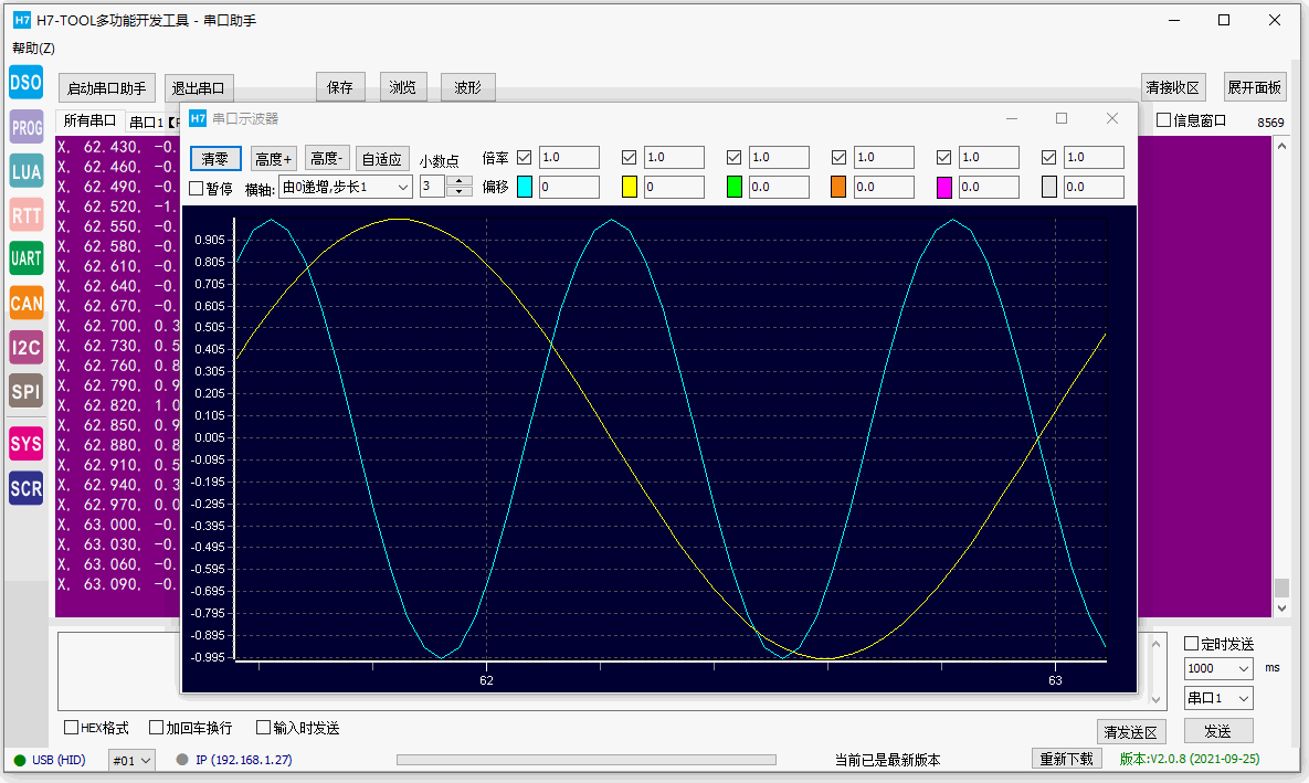

2、串口波形打印:
操作比较简单,半角逗号作为不同路波形区分,所有路波形结束加\r\n。
当前支持6路波形数据打印。
打印一路数据
int a;
printf("%d\r\n", a);
打印两路数据
int a;
float b;
printf("%d, %f\r\n", a, b);
依次类推,支持六路波形展示。
打印个FFT,滤波什么的,非常方便:
3、用户设置X轴数据:
自定义X轴坐标值的话,打印的前两个字符是固定,第1个字符是大写的字母X,第2个字符表示X轴坐标值,可以是整数,也可以是浮点数,保证递增即可。
后面的字符是每路要展示的波形数据,比如我们这里展示两路波形,数据之间半角逗号隔开。
printf("X, %0.3f, %f, %f\r\n", (float)bsp_GetRunTime()/1000, testInput_f32_REF, testInput_f32_REF1);

太棒了,但是我在RTT打印下,通过X轴的方式没有打印出来。
116767
 楼主| 发表于 2021-9-26 12:57:07 | 显示全部楼层
格式不对,第1个字符要是X。

发表于 2021-9-26 13:50:36 | 显示全部楼层
eric2013 发表于 2021-9-26 12:57
格式不对,第1个字符要是X。
可以打印出来了,感觉好像是把打印出来的点用线连接起来。
不知道可否做个选项,将需要打印的数据点在图上只是显示一个点,每次发送的数据只是画一个点。这样可以看到整个打印出来的历史情况。
116767
 楼主| 发表于 2021-9-26 14:06:51 | 显示全部楼层
wujialing3000 发表于 2021-9-26 13:50
ok,可以显示了,我的打印信息里面封装了其他打印信息原因。
可以打印出来了,感觉好像是把打印出来的点 ...
这个应该是有异常数据,或者丢包了,不是数据波形展示的问题。

 楼主| 发表于 2021-9-26 15:24:06 | 显示全部楼层
数据问题,第1个是固定的大写字母X,第2个字符是X坐标位置,必须是递增的,你这里的坐标位置还在倒退,这个是不行。
X, 7005, 777
X, 7004, 779
X, 7007, 776
X, 7007, 779
X, 7005, 780
X, 7007, 776
X, 7007, 776
X, 7007, 776
X, 7005, 777
X, 7005, 777
X, 7005, 777
X, 7004, 779
X, 7004, 779
X, 7004, 779
X, 7004, 779
X, 7004, 779
X, 7004, 779
X, 7004, 779
X, 7004, 779
X, 7004, 779
X, 7004, 779
X, 7004, 779
X, 7000, 782
X, 7000, 782
X, 7000, 782
X, 7000, 782
24
256
333
333
