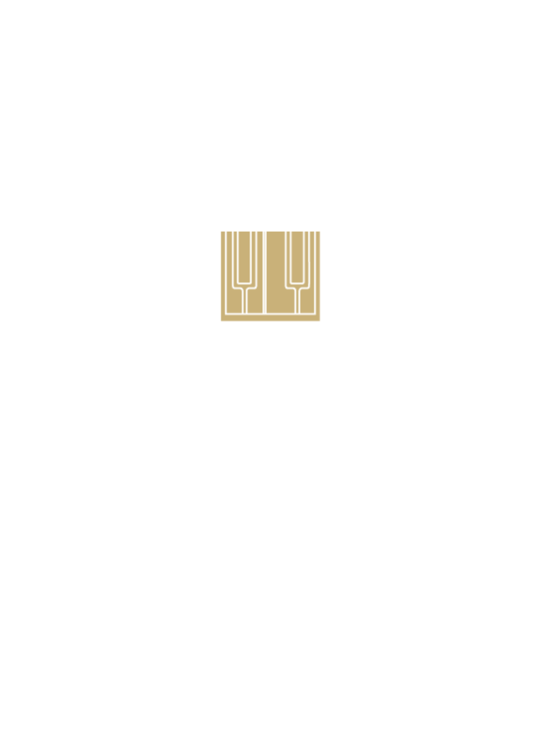

gif 图片显示,会有残留,因此调用GUI_ClearRect(uiX,uiY,uiX+46,uiY+105);可以解决,但是也会将背景全部搞成白底,原来的背景是灰色的,不协调,请问怎么处理,谢谢

不是一个问题,闪烁的问题解决了,我将有问题的帧跳过就不闪烁了。
现在的问题是:gif 显示一个周期,会产生残留,影响第二个显示周期。当然显示完一个周期,调用GUI_ClearRect  也能解决,但是gif 是在一个背景图片上显示的,GUI_ClearRect 会把背景那一部分清成白色,关键问题是,如何清残留的情况下,保证背景不被清除?

 楼主| 发表于 2021-10-9 17:31:15 | 显示全部楼层
eric2013 发表于 2021-10-9 16:10
上传图片,改天有时间了我试试
两张图片,一张是背景,一张是gif
背景
背景
gif
gif
