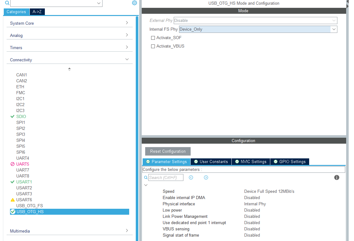

硬件为F429BIT6,其USB_OTG_HS作为全速USB。

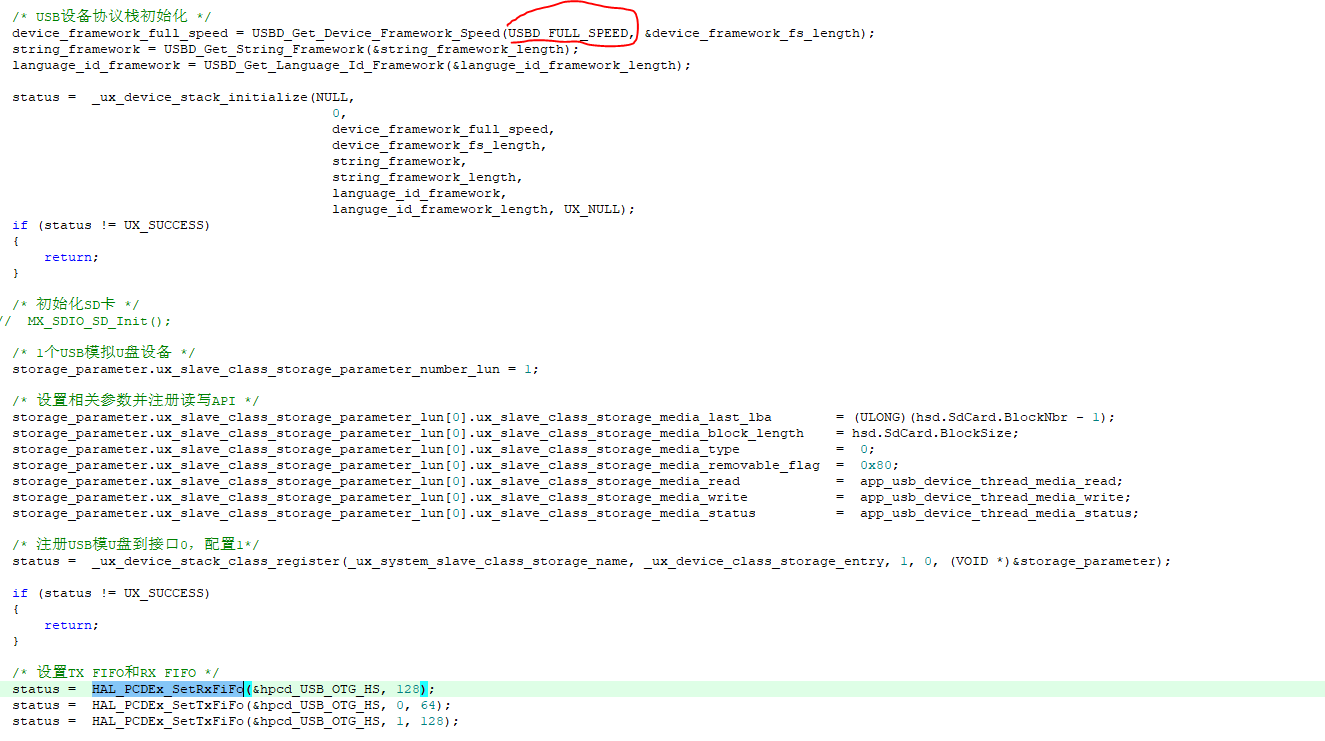

使用STM32cubeMX生成的USBX STORAGE工程,参考硬汉的代码修改后,电脑提示无法识别该USB设备。
工程太大,上传不了,先上传下demo文件,工程后续上传。麻烦大佬帮忙看看

发表于 2021-10-14 00:30:30 | 显示全部楼层
使用这个接口的话,得改改程序才行,后面我做个一个分享下

 楼主| 发表于 2021-10-14 09:46:41 | 显示全部楼层
谢谢硬汉大哥解答。那如果使用的是USB_OTG_FS接口,我的demo应该就可以运行了,对吗
