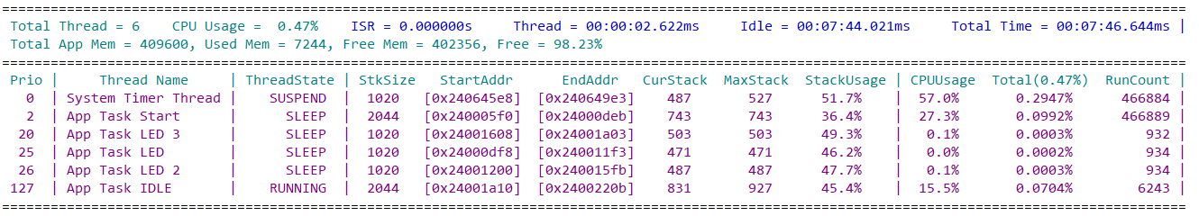

开始学习X全家桶了,回馈硬汉辛苦教程,改进了一下任务列表显示。主要增加了以下功能(数据基于ThreadX原装统计功能):
1. 增加清屏功能(不会一直滚动了)。
2. 增加各项的颜色区分(还有如CPU超出40%显示红色等功能)。
3. 任务列表按优先级从高到低排列。
4. 增加总任务数,以及各个任务的堆栈起始和结束地址(参考了IAR内置插件),并增加显示各任务的已使用堆栈占比项(这个很有用)。
5. 增加各个任务的CPU占比,包括各个任务之间的相对CPU占比,以及占总CPU比例。
6. 优化ThreadX中断、任务、空闲等时间显示格式,以时分秒毫秒格式显示更直观。
7. 增加各个任务的当前状态(运行、睡眠、等待某种对象等),以及各个任务的总切换次数。
8. 增加ThreadX的动态内存已使用占比(未用动态分配内存功能可以删除这行)。
9. 优化各个项的对齐,尽量体现美感。
做的花哨了点,代码很简单也没有过考虑效率问题,大家根据需要自行增减。另我只测试了Embeded Studio(虽然不支持中文显示),MDK和IAR没测试,这两个不思进取的编译器我已经放弃了。

效果如图所示
效果如图所示
