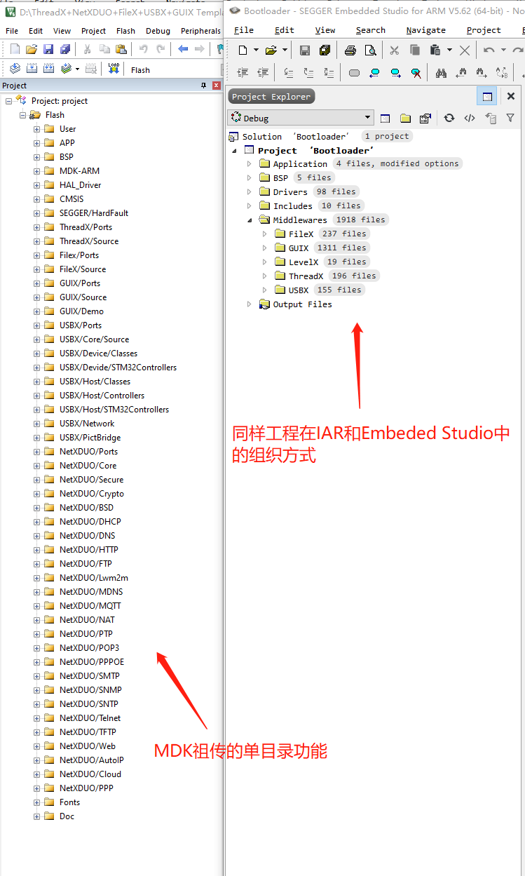

1. 祖传的单级工程目录。        真的是祖(Keil)传下来的,这个毛病在工程特别复杂时的悲惨情况可参见硬汉做的ThreadX全家桶工程(附图)。就这么一个小问题任凭全世界程序员疯狂吐槽ARM公司却我自巍然不动,你们爱咋咋滴(ARM公司大概率这辈子是不会改了)。

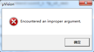

2. 死亡弹窗。
    没错,就是在你忍受完MDK蜗牛般的速度费了好大劲下载完程序开开心心准备调试时突然弹出那个著名Encountered an improper argument窗口,点确定都没用只能动用任务管理器杀死进程,此时保证你心里一万个那个什么马奔过。这个问题在同时打开多个MDK时几率更大,出现的时候也没有任务征兆。有人说退出调试时把断点全部删掉就好了,实测删除断点也不能100%避免这个问题。再说了比起每次Debug完删除断点下次再打上我觉得杀进程更省事儿。ARM公司也知道这个BUG并承诺在将来某个版本中改进,最近MDK用得少了也不知道改进成啥样儿了。(难兄IAR也好不到哪去,自从升级到8.x版本后经常出现突然崩溃。Embedded Studio就稳定多了)

楼主吐槽的基本都是编辑器问题,这个问题在KEIL Studio上已经有质的飞越
Keil Studio已经确定为MDK下一代开发工具,更多功能将在今年年底上线
http://www.armbbs.cn/forum.php?m ... d=107292&fromuid=58
另外那个多级菜单问题,我不太喜欢这种多级菜单方式,目录多的时候点的很烦,不够一幕了然,现在这种单目录,在显示屏竖屏展示巨爽。
所以我做的Embedded Studio和IAR例子基本不用。

确实,目录级别太多了也不够直观,但至少可以让用户有的选嘛,哪怕只有两级目录也能大幅度缓解问题。

1那怕提供个两级目录都好。
