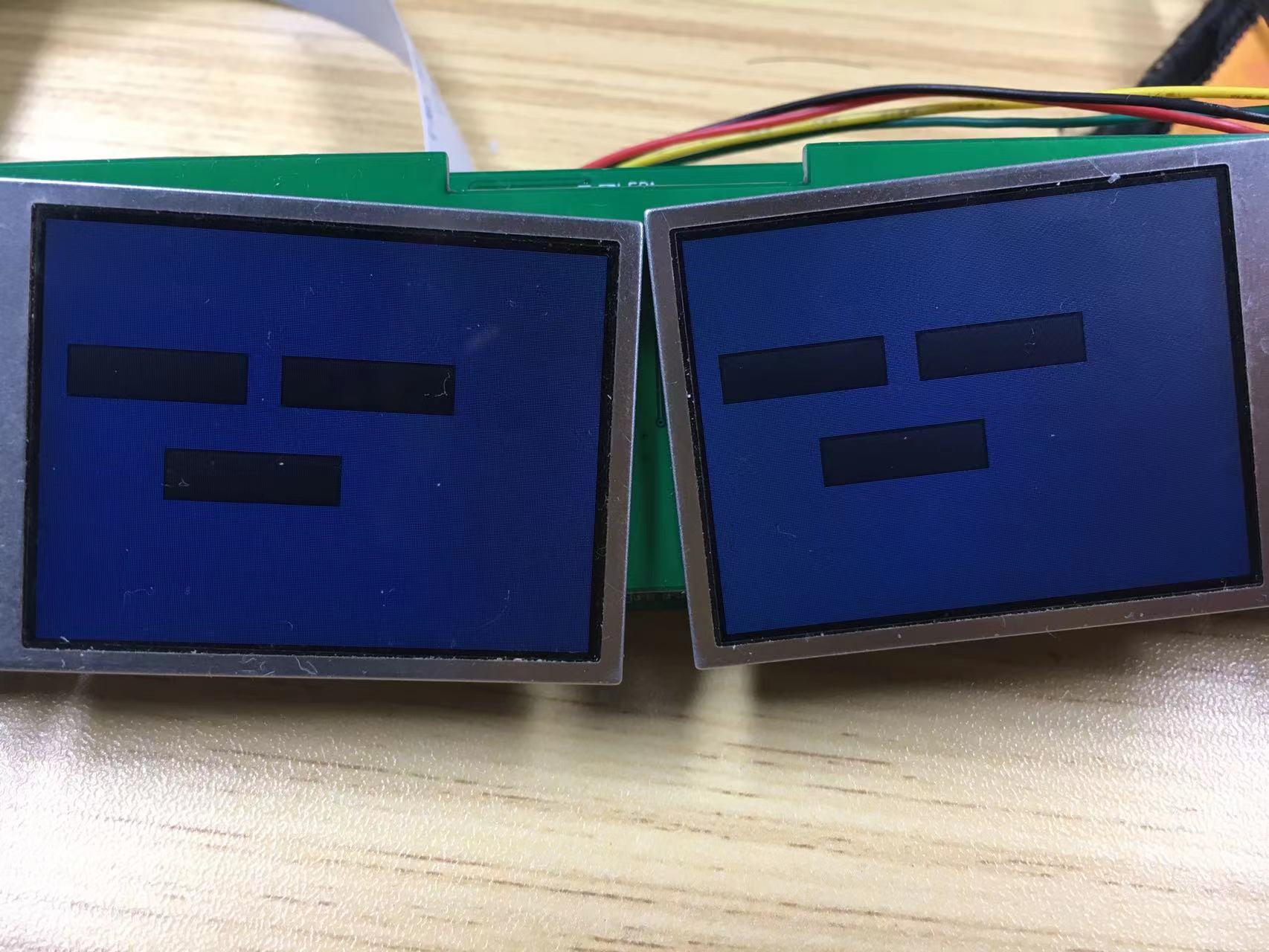

系统:RTOS
环境:双8080 LCD屏幕
现象:

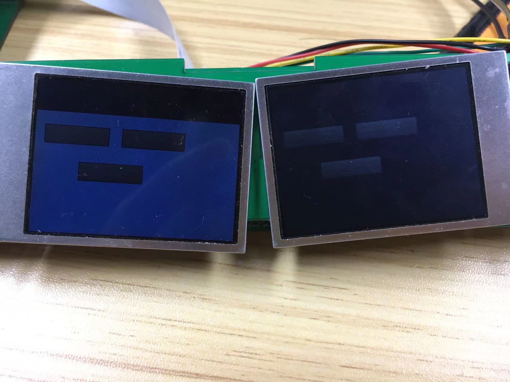

左屏幕能够正确显示AppWizard工程
右屏幕不能正确显示
调试过程
1.单使用一个BOX和BOTTOM,次屏幕能够正确显示
2.使用2个BOX后,次屏幕只显示最上层的BOX,并且是全覆盖
AppWizard关于双屏的很少介绍,并且相关的函数没有细致说明
调试了很久,找不到问题根源

 楼主| 发表于 2021-10-28 17:01:49 | 显示全部楼层
关闭主屏幕,只显示次屏幕,现象一样,不能正确显示
将主次屏幕的驱动调换,现象一致
驱动应该是没问题的
感觉是叠加上去就不显示底层,只显示TOP层
不知道哪里还有个开关,没正确打开

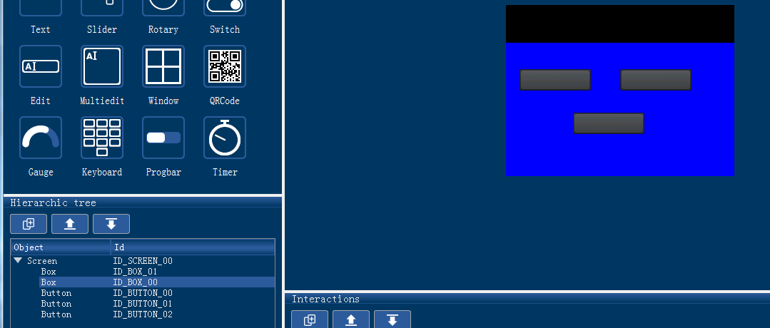

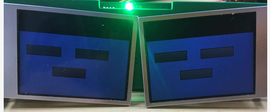

排查了一下,感觉像是AppWizard的bug
变量:ID_BOX_00 = 蓝色
         ID_BOX_01 = 黑色
黑色和蓝色不重叠,分割屏幕
测试1
ID_BOX_01 在上,ID_BOX_00 在下
能够正确显示
测试2
ID_BOX_00 在上,ID_BOX_01 在下
不能正确显示
输出的时候,只覆盖ID_SCREEN_00.c文件
输出正常的

还有就是下面的Setup,颜色的修改,不是问题点
结论为AppWizard对于叠加输出,在非0层的会出错。
由于AppWizard没有公开库函数,因此不能查证问题点在哪里
暂时怀疑AppWizard使用的函数有部分写死层0,而没有开放选择输出到其他层里面
后续等待更新版本看是否有改正这一问题
