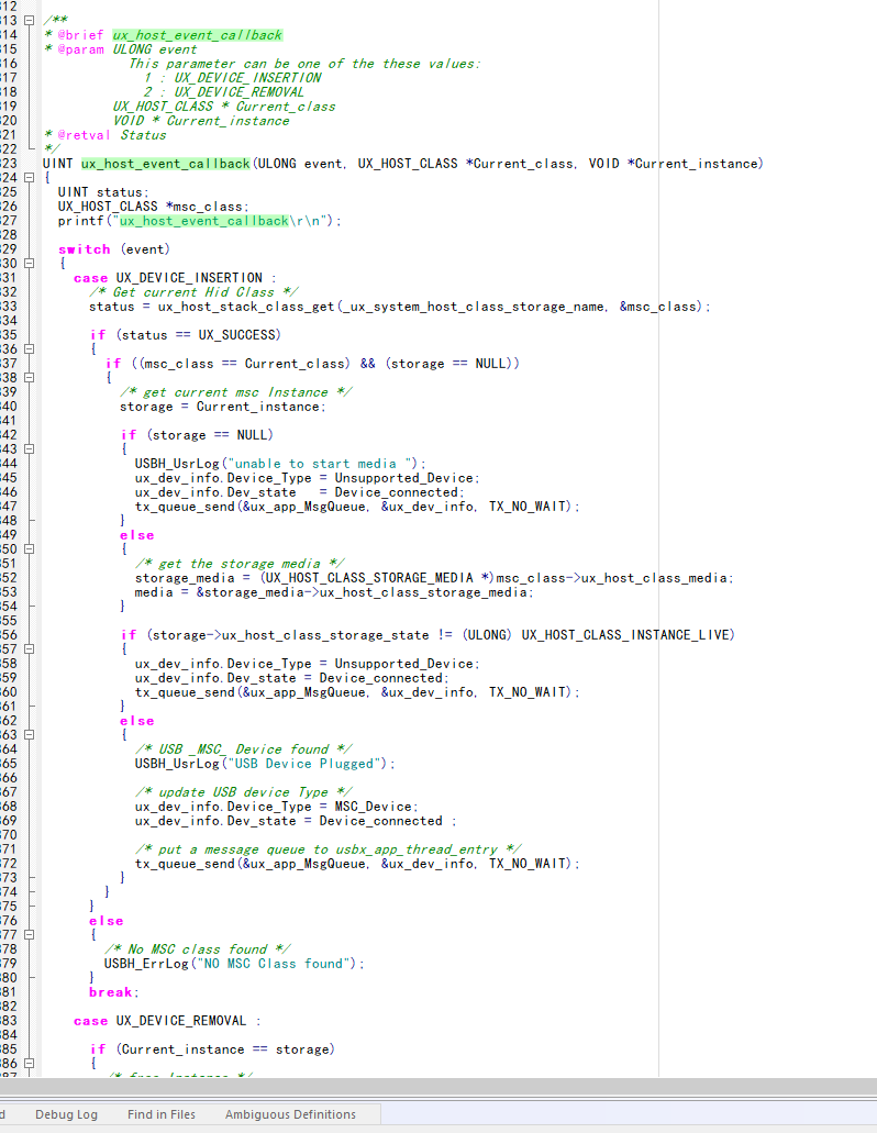

2021.10.30
参考的STM32的例程Ux_Host_Msc(H743),在《18.ThreadX+Filex+GUIX+NetXDUO+USBX综合模板,含MDK AC5,AC6,IAR和GCC》综合模板的基础上改的,用的是V7的板。
U盘是FAt32的格式,用裸机例程《V7-026_FatFS文件系统例子(外挂U盘)》测试了U盘可以进行操作的。
插入U盘的话确实会进中断OTG_HS_IRQHandler,但是不知道在哪里进行U盘的识别操作。
例程里是有一个U盘操作的函数,但是只有在一个奇怪的地方调用了,也不是我想的在中断或者周期性的查询。
2021.11.02
已经可以实现在U盘中的文件创建读写等。
使用的是IAR9.1  ,V7板  ,参考例程有STM32Cube的《Ux_Host_Msc(H743)》和安富莱的《V7-026_FatFS文件系统例子(外挂U盘)》,在《18.ThreadX+Filex+GUIX+NetXDUO+USBX综合模板,含MDK AC5,AC6,IAR和GCC》为基础。
需要注意的地方有一下几点:
(1)记得添加中断函数
void OTG_HS_IRQHandler(void)
    HAL_HCD_IRQHandler(&hhcd_USB_OTG_HS);
在插入U盘时需要进入这个中断。
(2)USBX部分主体为《Ux_Host_Msc(H743)》,但是USB的IO口配置,可以参考《V7-026_FatFS文件系统例子(外挂U盘)》例程,注意使用全速模式,使用的IO口味PB14、PB15,记得USB的时钟打开;
(3)需要用UX中的 HAL_HCD_Connect_Callback替代掉HAL库中的同名函数,通常放进程序并且添加了头文件就会生效,我是因为把UX编译成了库所以最初出错了;

 楼主| 发表于 2021-11-2 14:46:53 | 显示全部楼层
原来不需要配置IO口,在初始化里面设置完高速全速,就会自动分配USB的IO口了,只要设置时钟就行了
