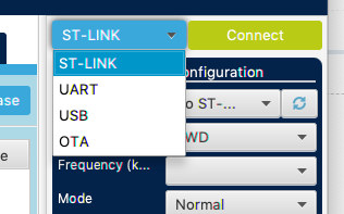

本人一直使用的macos最近在搭建开发环境
使用的是stm32cubeIde和stm32cubeprogrammer
但是在stm32cubeprogrammer中USB模块一直提示 no dfu detected
硬件连接连的是 stm32-usb
系统CH340-USB串口的驱动已经安装
这个能看到
不过在
硬件usb没找不到
然后就是
请问要怎么处理?

发表于 2021-11-1 12:27:18 | 显示全部楼层
ST-Link还可以用拖到文件夹方式烧录,System boot我很少用,不太肯定问题原因
发表于 2021-11-1 13:59:15 | 显示全部楼层
CH340-USB貌似是不行,不能用于STM32CubeProg,我手头的几个都是不行的,只能用于打印,用于串口ISP不行。
 楼主| 发表于 2021-11-1 14:26:15 | 显示全部楼层
ST-LINK呢 ST-LINK是不是需要另外买个模拟器?
 楼主| 发表于 2021-11-1 14:27:09 | 显示全部楼层
请问下改怎么调试和烧录呢
macos 下 stm32cubeprogrammer
或者其他方式?

发表于 2021-11-5 09:22:38 | 显示全部楼层
zhans52 发表于 2021-11-1 14:27
请问下改怎么调试和烧录呢
或者其他方式?
340能识别了就用串口下载就好了啊,不过不能在线调试而已
