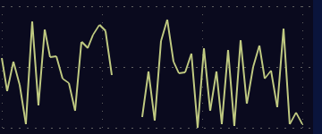

想在emwin对话框的基础上,显示心电图。发现graph的YT不符合需求,请问该怎么实现

心电图就是要用折线的,用XY曲线应该可以实现图上的效果。
